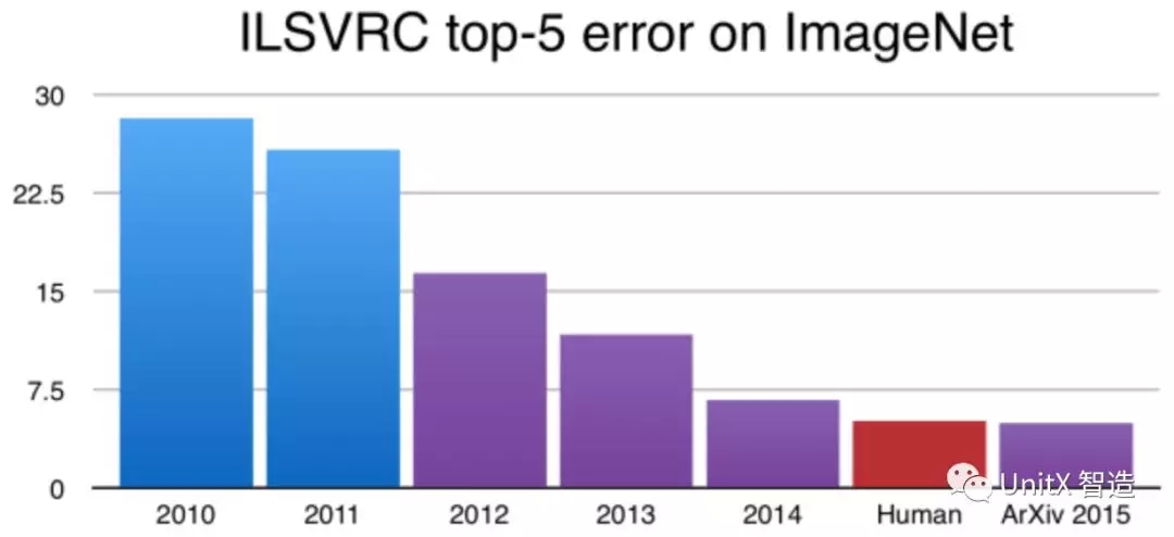

  2012年,多伦多大学首次使用深度学习训练的卷积神经网络模型在ImageNet的测试表现中取得突破性进展,并引发了一连串的基于卷积神经网络的优化并不断大幅提升ImageNet的测试表现。在2015年,通过深度学习训练的卷积神经网络模型,在ImageNet的测试表现中,错误率已经降到了2.3%,超越了人类的识别准确率,就此推动了在图像识别领域进行深度学习的大规模产业化应用的热潮。
  (深度学习技术在2015年超越了人类)

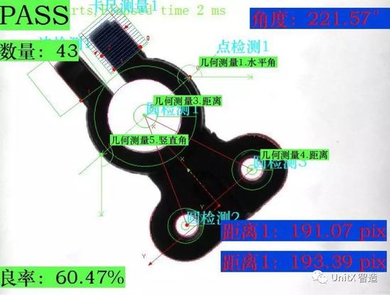

  传统机器视觉的图像处理系统,其工作原理简单理解起来是这样:
  1、在图像中找到边、角等人为定义的目标特征;
  2、基于目标特征在图像中存在与否、多个目标特征之间的距离的数值进行逻辑判断来完成视觉任务。
  使用这套技术,需要由视觉工程师基于视觉任务的特定需求,进行目标特征的定义以及数值判断的阀值定义,设计好了之后形成程序由机器执行。

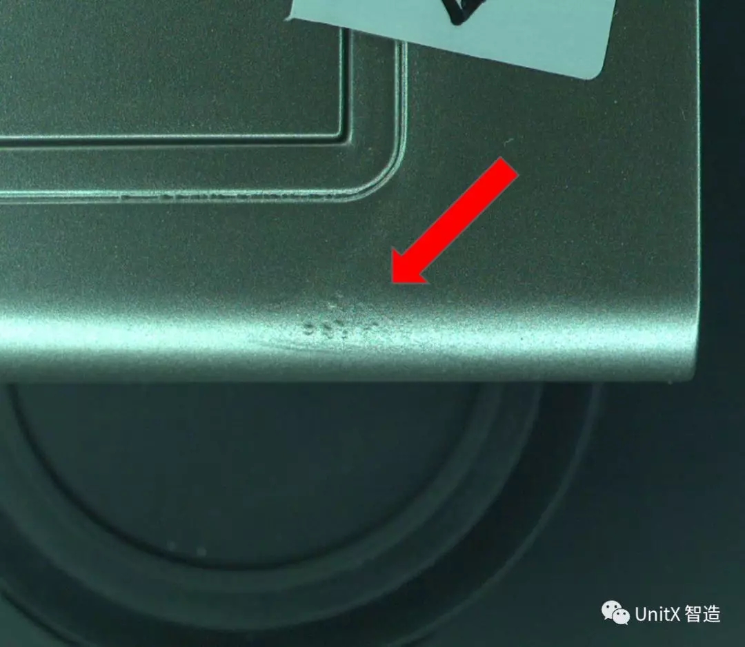

  而传统机器视觉逻辑简单的局限性,则体现在无法适用于随机性强、特征复杂的工作任务。典型任务如:
  (随机出现的复杂外观缺陷检测)
  由于只能从有限的特征中进行排列组合,视觉工程师无法通过”边“、”角”来表达“密集的点状凹凸不平”这种综合的、复杂的判断目标。或者表达能力很差,导致识别准确度不好。因此,传统机器视觉是无法解决以上问题的。

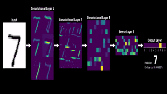

  相比传统机器视觉通过视觉工程师来设计算法模型,深度学习技术最大的不同在于,程序能够自主发现需要用什么特征,通过什么样的逻辑关系来完成图像分析任务,实现由程序来设计算法模型。
  以乐高积木来类比的话,在传统机器视觉里,人类的工作是从100个乐高元素里挑出数十个,组装起来执行人类设计好的逻辑动作,完成相关任务;而深度学习里,人类告诉机器需要完成的任务,由机器从1亿个乐高元素里,挑出数万个,组装起来并选择需要执行的逻辑动作来完成该任务。其表达能力远远高于人类专家。
  (深度学习技术具有远超人类专家的表达能力)
  由于深度学习可以从更多的特征可能性中进行选择,并自行决定特征之间的逻辑关系,深度学习就具备了通过从海量像素点中,选择一组特征,并通过这组特征表达‘密集的点状凹凸不平’的能力。

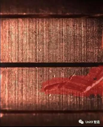

  在实际应用中,使用深度学习训练的模型可以准确地对图片中的随机缺陷进行识别,并可以准确地将指定的缺陷有效地标识出来,真正实现了随机性强、特征复杂的随机缺陷的检测。
  (通过深度学习可以识别并标识图像中的随机缺陷)

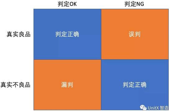

  我们通常会认为,工业应用对于技术精度和稳定性的要求要高于民用技术。所以,在消费领域火热的深度学习技术,是否能够满足工业指标呢?我们以外观缺陷检测为例,看看工业检测具体需要考虑哪些指标。
640.webp.jpg?imageView2/2/w/550
  (检测任务的准确率考核矩阵)
  漏判率:漏判会直接造成不良品流向终端客户。所以漏判率要求通常低于 100 PPM。
  误判率:误判会直接对工业企业的良率造成影响,会造成物料的浪费。企业对误判率的要求通常要求在1%-5%之间。在漏判率达标的前提下,只有大幅降低误判率,才能达到减人的目标。
  节拍:不同行业有较大差异,如电子行业的节拍要求在5秒以内,机械加工行业的节拍要求在几十秒以内。
  一方面,深度学习目前的行业普遍技术水平已经能够达到95%以上的判定准确率。通过平衡漏判率和误判率,更加严格地控制漏判,可以让漏判率降到100PPM以下,而误判率降到5%以下。
