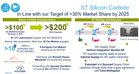

根据2019投资者关系日时透露的消息,2018年,意法半导体碳化硅的产值为一亿美元,预计2019年全年将翻一倍至两亿。目前意法半导体是全球排名第一的车用碳化硅MOSFET供应商,有超过20个车厂与之合作,量产车型更是达到了10个以上。其中包括欧洲8大车厂,雷诺尼桑以及三菱等日系,现代起亚等韩系车厂都和意法有着广泛合作。
也正是如此,意法半导体制定了中期目标,2025年碳化硅市占率超30%。
技术方面,意法半导体正在开发下一代沟槽式技术(trench technology)的碳化硅,使得器件尺寸不断缩小。而在产线方面,一方面意法半导体并购了Norstel AB大部分股权,使得公司可以自主生产SiC外延,此外,意法半导体还和Cree-Wolfspeed签署了多年碳化硅供货协议,以保证稳定的产能。
“过去几年,SiC的基材有些短缺,这也是我们积极部署产线的重要原因。这个月开始,意大利Catania工厂旁就会诞生一个全新的碳化硅工厂。此外,当我们自己来做外延的时候,我们就会变得主动,同时也不需要美国供应商来提供产品,这对中国市场非常重要。”Muggeri说道。

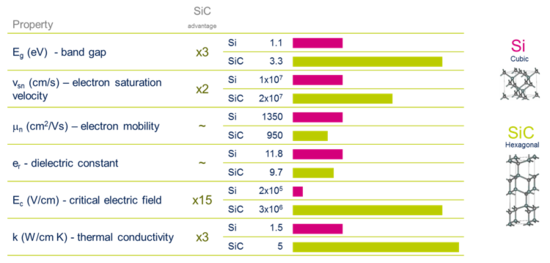

碳化硅(SiC)是一种宽带隙材料,与硅相比,具有许多优点,例如,工作温度更高,散热性能得到改善,开关和导通损耗更低。 不过,宽带隙材料比硅基材料的量产难度更高。
图片.png?imageView2/2/w/550
如图所示,相比硅技术,碳化硅在功率密度,温度效应等方面具有显著优势。
碳化硅的优点包括如下:
更高的性能和工作电压
功率损失极低
本征SiC体二极管(MOSFET)(4象限开关操作)
开关比硅更快,更可靠
在击穿电压相同的条件下,芯片尺寸更小
能效更高
导热性高
更高的工作频率
开关损耗更低,二极管开关性能出色
更小、更轻量化的系统
更高的工作温度
工作节温最高200°C
散热要求降低,可用于轻量化系统,延长使用寿命
容易驱动
完全兼容标准栅极驱动器
设计更简单
