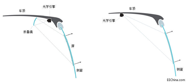

所有这些薄膜都有其优点和缺点。根据应用情况,某种类型的薄膜可能比其他类型更适合。TI DLP®技术的一个优点是它不受光源影响,可照亮所有不同的薄膜类型。图3说明了如何将投影仪置于汽车中以创建透明窗显示。
4.jpg?imageView2/2/w/550
图3:DLP投影仪放置选择
事实证明,亮度是透明显示设计中的主要挑战之一。在夜间显示图像相当简单,但在白天显示相同的图像可能难度较大。必须达到足够亮度,才能在白天可见。此外,显示尺寸与所需光量成正比;例如,如果您将显示尺寸大小加倍并希望保持相同的亮度级别,则需要将投影仪的光输出功率加倍。其他设计考虑因素包括投影仪尺寸和位置、薄膜条件和层压以及区域汽车车窗规定。

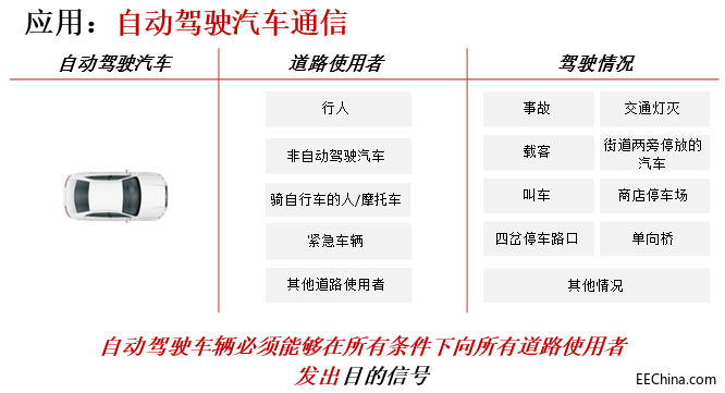

与传统叫车服务相比,自动叫车服务是一个更适合的应用程序。很显然,自动驾驶汽车是无人驾驶的,因此,汽车需要一种与其他汽车和行人沟通的方式。图4所示为用于自动驾驶汽车通信的各种应用。例如,自动驾驶汽车如何表示前方有行人且是否具备超车条件?在十字路口停车,哪辆车先行?许多情况下,车辆需要向行人或其他车辆发出目的信号。透明显示就是非常适合的选择,因为它置于汽车高位,周围的人很容易看到。
3.jpg?imageView2/2/w/550
图4:自动驾驶汽车通信要求
