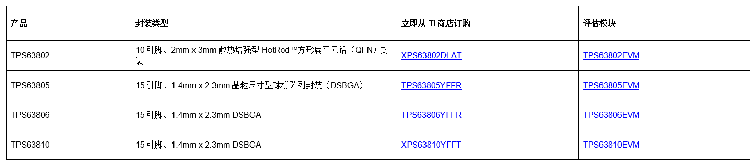

封装和供货情况
新型降压-升压转换器的封装类型见下表。
TPS63805和TPS63806现已投产,可在TI商店和授权经销商处订购。TPS63802和TPS63810的预制样品也开放订购。
