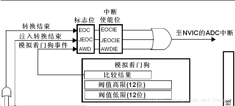

l  转换结束,注入转换结束,和发生模拟看门狗事件时产生中断。

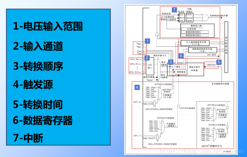

ADC功能框图

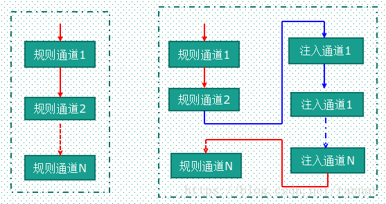

关于注入通道和规则通道
在规则通道轮询的过程中,可以插入注入通道的转换,就像中断一样,注入通道转换完成后,继续转换规则通道,比如汽车里面的自动空调,可能有多个传感器在检测汽车内部各个区域的温度,这些就是规则ADC通道,这时你想知道车外的温度,可以按一个按钮,这时设计在外部的注入通道将汽车外部的温度采集回来显示在屏幕上,然后规则通道继续监测汽车内部的温度。
输入电压范围
输入电压:VREF- ≤ VIN ≤ VREF+
决定输入电压的引脚: VREF-、 VREF+ 、 VDDA 、 VSSA
如果VSSA 和 VREF-接地,把 VREF+和 VDDA 接 3V3,
得到ADC 的输入电压范围为: 0~3.3V。

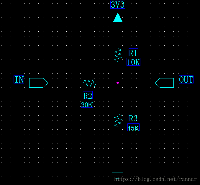

那如果输入电压大于3.3V,该如何测量呢?看下图
根据基尔霍夫定律(KCL),节点流入的电流等于流出的电流
(Vin – Vout)/R2 + (3V3-Vout)/R1 = Vout / R3
由上式可以得出
Vin=6Vout-10
如果此时ADC测的的Vout为3v的,则实际的电压是Vin=6*3-10=8v。

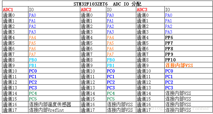

在这里以ADC2为例,用中断的方式读取ADC数据。选取ADC2的通道11(PC1)作为电压数据采集通道。

// ADC2 转换结束产生中断,在中断服务程序中读取转换值
ADC_ITConfig(ADC2, ADC_IT_EOC, ENABLE);
