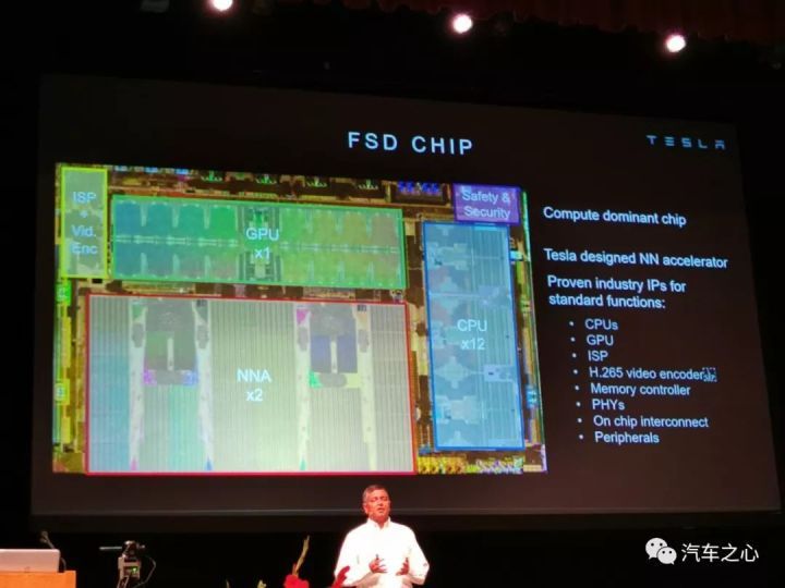

1、有关 AI 芯片的背景知识
AI 芯片到底包含哪些部分?
据汽车了解,传统的计算机需要 CPU(中央处理器)来执行系统工作,比如加载应用程序。
除此之外,大部分现代计算机还要有 GPU(图形芯片)来支撑,它的工作是协助核心处理器完成图形和动画的渲染,让用户能在屏幕上获取有效信息。
在机器学习或深度学习上,除了 CPU,GPU 的角色也突然重要了起来。
总得来说,GPU 从配角变主角,主要还是因为 ANN(人工神经网络) 是个庞大的数值和线性代数问题,而它就是为这样的数字混合而生的。
对开发者来说,GPU 简直是上天的恩赐,谁也没想到它能在 ML/DL 领域发挥如此巨大的功效。
GPU 的隐藏属性「暴露」后,芯片开发者们开始为潜在的市场扩军备战,就连 GPU 的设计都开始为 ML/DL 任务倾斜。

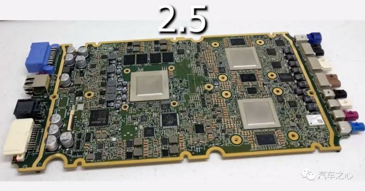

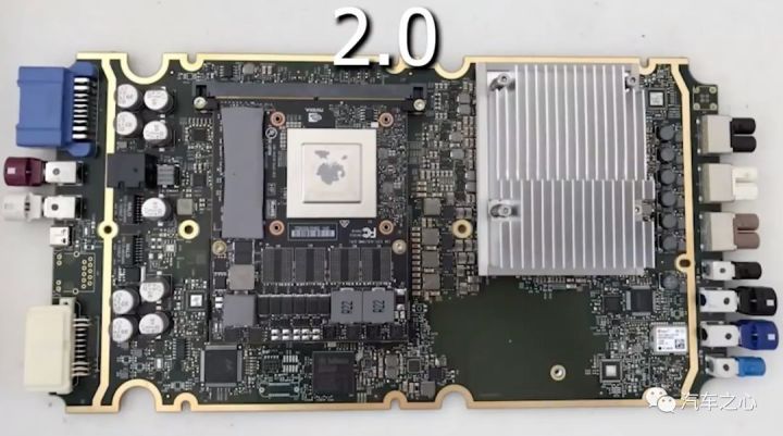

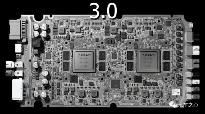

Autopilot 硬件迭代:2.0 - 2.5 - 3.0
在今年 4 月份的 Autonomy Day 大会上,特斯拉祭出了大杀器——FSD 芯片。这背后传达的信息很清晰:就是要用自行研发的技术替代现有的英伟达芯片。

毫无疑问,Musk 是下定决心要摆脱对英伟达芯片的依赖,在特斯拉的车辆上部署自行设计的 FSD 芯片(由三星代工制造)。

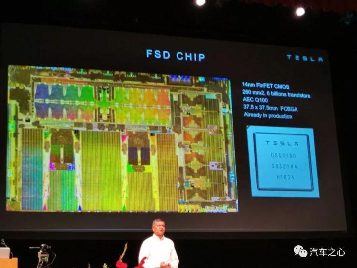

另一个为了让外行们「高潮」而被大肆宣传的巨额数字,比如特斯拉 AI 芯片上有 60 亿个晶体管。
对普通人来说,60 亿这个数字确实挺唬人,但事实上市场上早就有搭载 200 亿个晶体管的 GPU 产品了。
同时,熟悉硬件的人都知道,仅晶体管数量是无法比较出芯片性能好坏的,而且还要考虑它们的设计用途。

从曝光的细节来看,特斯拉设计的两颗芯片并行,以保证安全冗余。
如果两个「大脑」意见不一,那么现有的驾驶状况和动作规划就会作废,随后是下一帧的捕获与分析。
从表面上来看,这样的设计比此前的实时冗余系统高,但我们还是有许多严肃的问题需要考虑。
从好的方面来说,这样的设计确实能防止车辆「做蠢事」,但从本质上来说也只是将错误剔除而已。也就是说,特斯拉的冗余设计也有自己的弱点。
