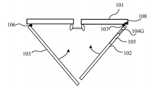

如上图所示为智能眼镜的示意图。该眼镜包括镜架主体101、第一镜腿102、第二镜腿103、传感器104以及电路105。其中,镜架主体设置有镜片,还包括与第一镜腿连接的第一端,以及与第二镜腿连接的第二端。传感器与电路连接。
传感器用于检测镜腿的方向,其中传感器可以检测镜腿相对于镜架主体距离或者两个镜腿之间的距离等以及个镜腿之间的夹角等。而我们的智能眼镜的特殊节电方式,也就是根据这个镜腿的方向特征来确定的。这些传感器可以包括电子罗盘、指南针、陀螺仪以及其他的光学传感器。
而智能眼镜节省电的方式,就取决于镜腿的构造。电路可以根据传感器检测的数据,确定第一镜腿或第二镜腿处于折叠状态还是处于展开状态,并且根据这个展开还是折叠的状态来控制眼镜的工作状态。

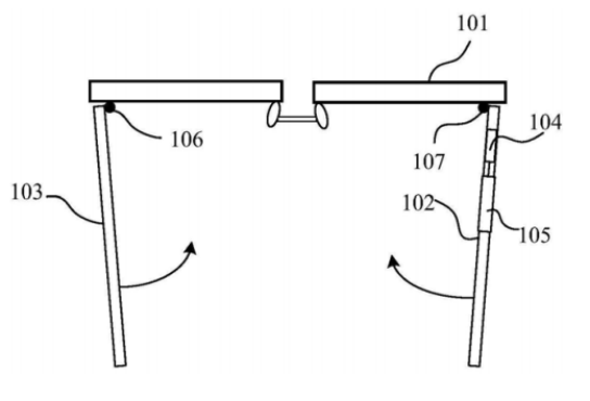

如上图所示为智能眼镜折叠时的状态。镜腿在非折叠状态时,镜腿与镜架主体之间的夹角大于或等于预设角度阈值。例如第一角度为80°,即该镜腿垂直于镜架主体所在的平面。那么这个阈值时我们自己可以设置的,当预设角度阈值为80°时,即当镜腿与镜架主体之间的夹角大于或等于80°时,我们就认为该镜腿为非折叠状态,即展开状态。
正是基于这个检测结构,利用到了用户佩戴眼镜的必要结构。即在用户佩戴眼镜时,左右镜腿必然都处于非折叠状态。当左右镜腿中至少有一个镜腿为折叠状态时,可以知道用户必然没有佩戴眼镜。基于此,可以在左右镜腿中至少有一个镜腿为折叠状态时,控制眼镜的工作状态为低功耗模式,或者在左右镜腿在展开状态时,控制眼镜的工作状态为正常工作模式。
充分利用眼镜的特殊使用结构,从而达到了节省电能的效果。而类似的我们也可以设想这样的技术会不会在手机等设备上出现,例如当陀螺仪传感器以及摄像头传感器检测到用户并未使用时,就自动开启节能模式,这样也可以起到省电的作用。而华为的智能眼镜也即将在群众的呼声中登上舞台,让我们拭目以待华为的黑科技。
