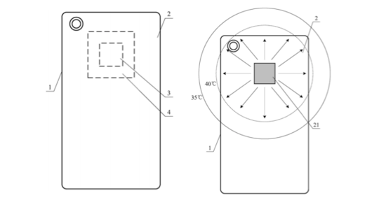

如上图左为电子设备的背面结构示意图。这种电子设备在背板结构内侧设置吸热材料4,该吸热材料在背板结构安装至设备本体后,可以与功能部件接触并吸热,实现对功能部件的降温处理。
如上图右中,热源21可以向四周释放热量。在背板结构上,可以形成以该热源为圆心的等温线,比如内侧圆形为40℃等温线、外侧圆形为35℃等温线。这就导致对于电子设备的背板结构,热源处的温度很高,甚至使用户感到烫手,而背板结构下半部分的温度却低于35℃,会给用户很不舒服的拿捏感觉。

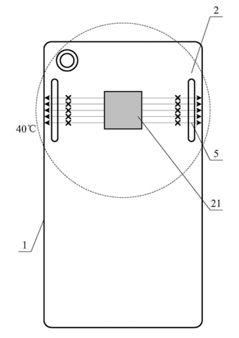

如上图为电子设备的背板结构的热量释放示意图。导热结构可以包括:背板结构上开设的至少一个导热孔5。假定40℃为用户能够接受的最高温度,则可以将导热孔设置于热源在40℃下对应的理想等温线的辐射范围之内,从而将高于40℃的位置的热量截断,并引导至导热孔的延伸方向。
再考虑开设两个导热孔的情况,可以在热源的左右两侧对称设置两个导热孔,且两个导热孔与背板结构的短边距离相等,那么,热源输出的热量可以尽可能多地传导至背板结构的上下方向,避免在热源处堆积。
因此,对称设置于热源左右两侧的两个导热孔,可以对热源在左右方向上发出的热量进行尽可能多地截断,并将这些热量传导至背板结构的左上角、右上角和下半部分等未被理想等温线覆盖的区域,使得整个背板结构在各个位置上的温度差值尽可能地缩小,不会造成局部烫手的超高温现象,有助于提升用户的使用体验。
