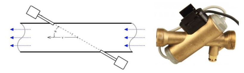

基于 TOF 的超声波流量计具有两种构造:插入式和外夹式。插入式流量计属于侵入式,其中传感器安装在管道内并与液体发生接触;外夹式流量计属于非侵入式,其传感器安装在管外表面上,可穿透管壁进行声波测量。
image.png?imageView2/2/w/550
插入式呈对角线安装的换能器布局

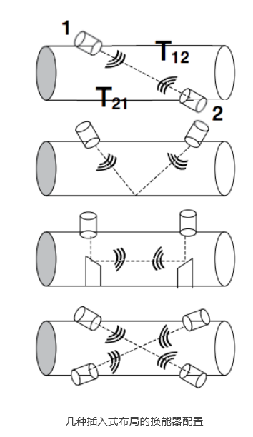

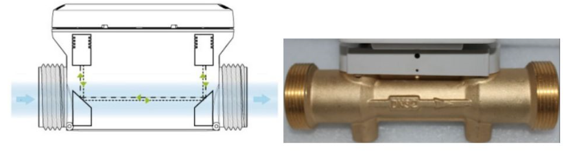

插入式流量计可以呈对角线安装,让传感器直接相对,如上图所示。或者,超声波也可以通过管道表面反射从发射传感器到达接收传感器,如下图所示。在大口径流量计应用中,通常采用两对换能器,以提升性能,解决下下图所示大口径信号衰减较大的问题。
插入式相互反射的换能器布局

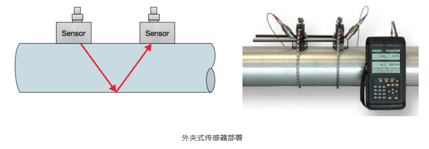

下图展示了一种外夹式传感器的配置,由于超声波需要穿透管道材料,因此会发生更大幅度的信号衰减。

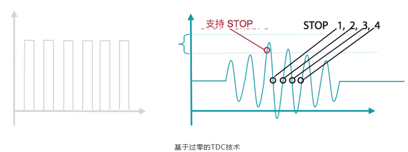

我们可以使用多种不同的方法来获取上行和下行的飞行时间 TOF。一种方法是利用时间数字转换(TDC)检测信号的过零点。另一种方法是将模数转换(ADC)采样到换能器接收的信号做相关运算。
TDC技术判断信号的是否超过阈值,然后计算该信号的过零点,如下图所示。

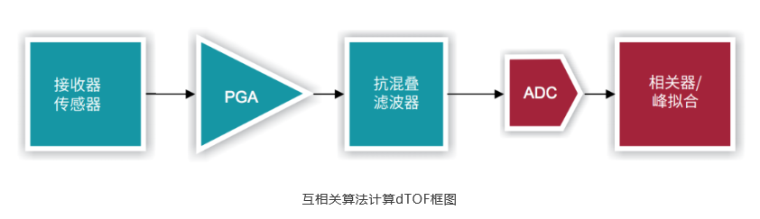

在基于相关性的 ADC 技术中,会采集并存储上下行两路换能器所接收信号的完整波形。然后对数据进行处理,确定 TOF 的差值。
基于 ADC 的方法与 TDC 方法相比,具有三大优势:
• 性能。互相关算法还提供抑制噪声的低通滤波。采用 TI MSP430FR6047 MCU 中的低功耗加速器可高效实现这一运算。互相关算法还可以降低3到4倍的由噪音引起的标准差。相关滤波器还可抑制线路噪声等干扰。
• 信号幅值变化的鲁棒性。基于互相关算法的技术对接收信号的幅值、换能器间的差异及温度变化不敏感。在高流速下,会频繁观测到信号幅值的变化。当传感器性能随着时间推移而降低时,鲁棒性将是一项重大优势,因为某些应用流量计的使用寿命会超过 10 年。
• 基于ADC的处理可获取信号包络。获得信号幅值信息,有助于我们调整传感器频率。同时,您可以利用包络在长时间范围内的缓慢变化来检测传感器的老化情况。基于 ADC 的方法也适用于自动增益控制(AGC)。如果传感器增益随时间呈下降趋势(重申,是因为老化而下降),它能够增强接收到的信号。由于基于相关性的算法可以在维持输出信号电平的情况下使用放大后的接收信号,所以即使传感器老化,系统性能也不会随着时间的推移而降低。

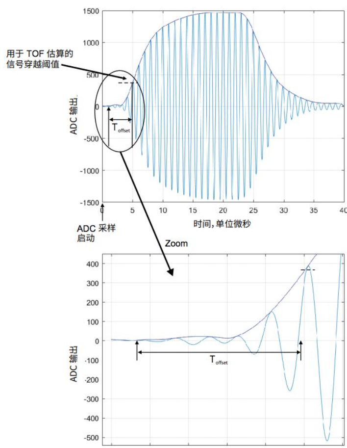

绝对 TOF 测量
测量绝对 TOF 时不需要使用温度传感器和计算水中的声速。有多种方法可以准确计算绝对 TOF。一种方法是计算接收信号的包络然后以该包络变化率的最大值处作为计量点。绝对 TOF 就是该包络穿越阈值后的时间偏移,如下图所示。
ADC采样用于绝对TOF计算的波形和包络,底部窗格给出了初始波形的放大版本
