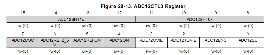

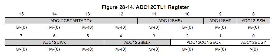

参考控制寄存器如下:
ADCSHT0x :采样保持定时器0,该四位定义了保存在转换存储寄存器中转换结果的采样周期;
ADC12ENC:转换允许
ADC12SHP:选择采样定时器A0输出
ADC12IE:中断允许 (来自中断允许寄存器)

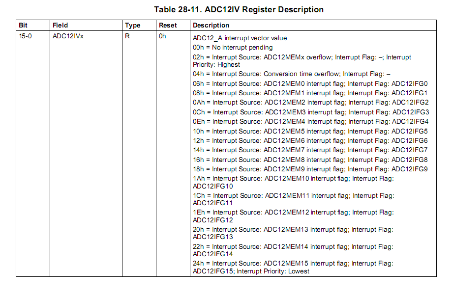

2)中断部分代码:
中断寄存向量ADC12IV中的数字(0-36)用来判断中断标志寄存器中相关位是否置位,此时表明转换结果已经装入转换存储寄存器中,具体数字的含义参见下图:
