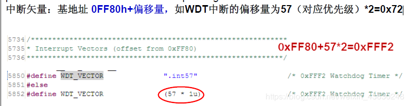

3.1.1 各种中断向量
image.png?imageView2/2/w/550
【注意】排序顺序为实验顺序,不代表优先级大小
中断向量的计算
中断向量的计算

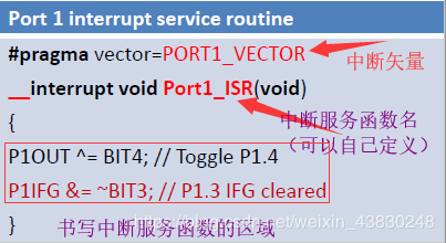

3.1.4 中断服务函数
中断服务函数
如果是多元中断,可能会在终端服务函数中查看是那种中断置位,即用if或switch语句判断中断标志位是否为1.例如:

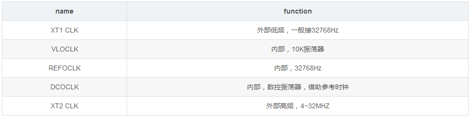

3.2.1 五种时钟源和三种时钟信号
【注】DCOCLKDIV时钟为DCOCLK分频得到

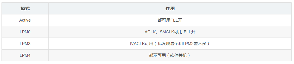

3.3 低功耗
最常用的开启低功耗的方式
__bis_SR_register(LPM3_bits);//开启低功耗模式3
__bic_SR_register(LPM3_bits);//关闭低功耗模式3
//也可以这样:
LPM3;//开启
LPM3_EXIT;//关闭

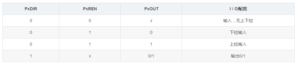

关于PxDIR,PxREN和PxOUT在正确I / O配置中的用法

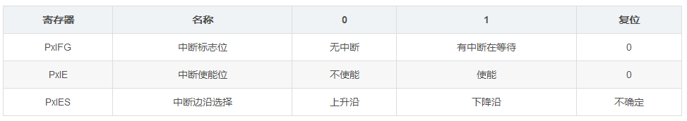

对于P1,P2引脚而言,具有中断能力,利用PxIFG, PxIE,和PxIES 寄存器进行配置。

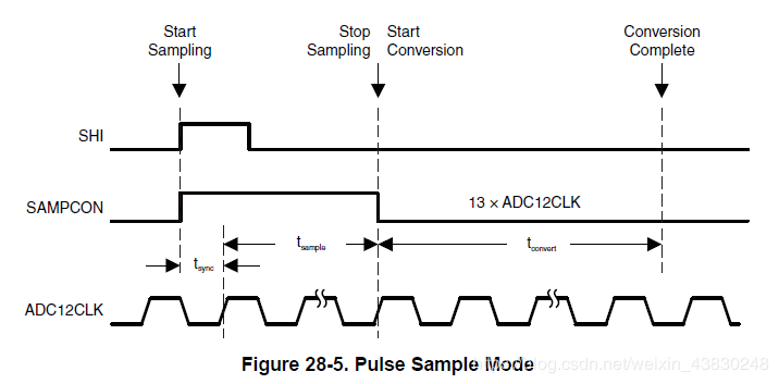

7.2 ADC12的采样
7.2.1 SHI
一次AD转换由采样输入信号SHI的上升沿触发
SHI的来源:
ADC12SHSx
7.2.2 SAMPCON
采样控制信号SAMPCON控制采样周期和转换开始,当SAMPCON 为高时采样激活, SAMPCON 的下降沿触发模数转换。
ADC12SHP 定义了2种采样时序(方法):
扩展采样模式
ADC12扩展采样模式
SAMPCON的长度由SHI的时间控制。即,采样输入信号SHI直接作为采样控制信号SAMPCON,决定采样的起始时刻、采样周期和转换时刻
ADC12脉冲采样模式
脉冲采样模式
脉冲采样模式下,采样输入信号SHI仅用于触发采样,采样周期由采样定时器(ADC12SHT0x和ADC12SHT1x设置)确定

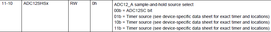

ADC12SHSx
SHI信号选择

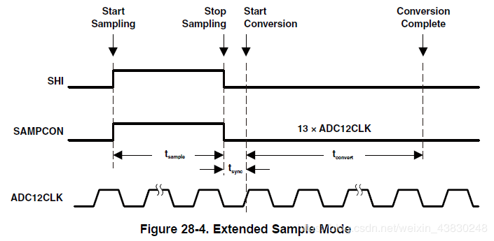

ADC12SHP
采样模式选择(扩展采样和脉冲采样)
