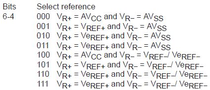

ii.Sref参考电压源选择位:

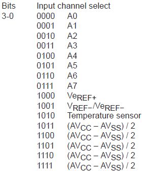

iii.INCH选择模拟输入通道:该4位表示的二进制数为所选的模拟输入通道:
