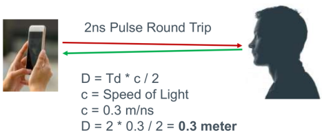

  1.       直接时间飞行(dToF)技术简介
直接时间飞行英文全称为“direct Time of Flight”,是一种通过测量光子的飞行时间从而算出目标物距离的技术。其原理简图如图1所示,装在手机上的传感器的发射端发射出光子,同时计数器开始计数,光打到被测物体反射后被传感器的接收端接收,此时计数器的值就是光来回一趟的时间,根据该时间和光速即可算出被测物体与传感器的距离。相比于市面上非直接测距iToF,dToF具有True-distance,快速响应、低功耗以及多物体同步精确检测等优势。
ams公司生产的集成式dToF传感器TMF8x01系列便是采用这种技术,该传感器基于ams 窄脉冲(VCSEL),单光子雪崩二极管(SPAD)和高精度的数字转换器(TDC),可实时测量光子的直接飞行时间,实现快速精准确定物体的距离。它还集成了直方图处理内核,能够自动切换接近检测和距离测量算法,对2.5m以内的目标物进行有效检测与测量。
说明: C:UsersjwnDesktop1dtof measurement principal.jpg?imageView2/2/w/550
图1  直接飞行时间技术原理简图

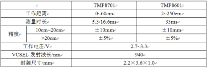

  1.       TMF8X01系列参数对比
注1: 所有的参数都是典型值
注2: TMF8601接近检测模式测量时长是5.3ms,测距模式测量时长是16.6ms

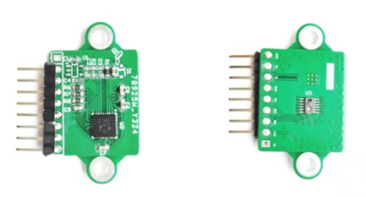

  1.       TMF8x01_EVB模块
为了方便用户的评估与调试,我司针对TMF8601芯片推出了自行设计的TMF8x01模块,实物图如图3所示。该模块将TMF8601的底层驱动封装起来,仅引出TXD、RXD两根线与外界微控制器进行UART通信,用户只需要通过简单的串口命令即可有效操作传感器进行距离测量。我司还提供完善的软硬件设计资料,包括原理图设计、PCB设计、模块软件驱动以及模块用户手册全套资料。
