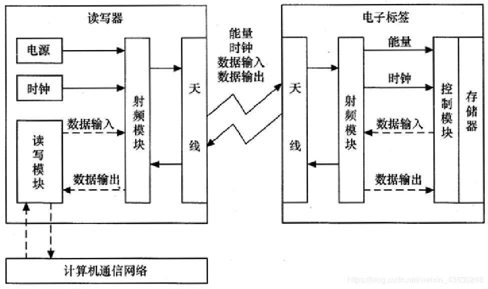

1.4 RFID系统的最小硬件组成
RFID电子标签、读写器(+天线)、服务器
电子标签、读写器、中间件、应用软件
在这里插入图片描述

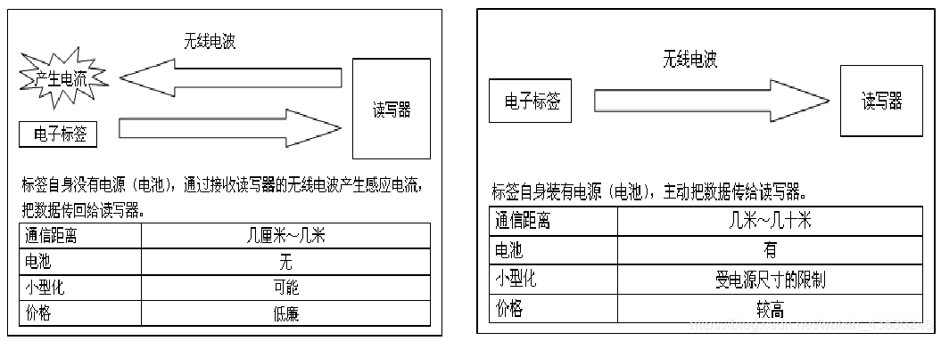

2.1 按工作方式
主动式和被动式
在这里插入图片描述

供电方式:无源、有源、半有源

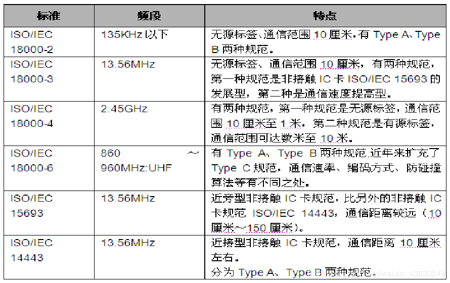

3 RFID技术标准
在这里插入图片描述
