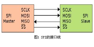

  SPI接口经常被称为4线串行总线,以主/从方式工作,数据传输过程由主机初始化。如图1所示,其使用的4条信号线分别为:
  1) SCLK:串行时钟,用来同步数据传输,由主机输出;
  2) MOSI:主机输出从机输入数据线;
  3) MISO:主机输入从机输出数据线;
  4) SS:片选线,低电平有效,由主机输出。
  在SPI总线上,某一时刻可以出现多个从机,但只能存在一个主机,主机通过片选线来确定要通信的从机。这就要求从机的MISO口具有三态特性,使得该口线在器件未被选通时表现为高阻抗。

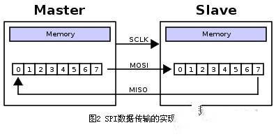

  2. 数据传输
  在一个SPI时钟周期内,会完成如下操作:
  1) 主机通过MOSI线发送1位数据,从机通过该线读取这1位数据;
  2) 从机通过MISO线发送1位数据,主机通过该线读取这1位数据。
  这是通过移位寄存器来实现的。如图2所示,主机和从机各有一个移位寄存器,且二者连接成环。随着时钟脉冲,数据按照从高位到低位的方式依次移出主机寄存器和从机寄存器,并且依次移入从机寄存器和主机寄存器。当寄存器中的内容全部移出时,相当于完成了两个寄存器内容的交换。

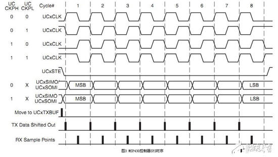

  3. 时钟极性和时钟相位
  在SPI操作中,最重要的两项设置就是时钟极性(CPOL或UCCKPL)和时钟相位(CPHA或UCCKPH)。时钟极性设置时钟空闲时的电平,时钟相位设置读取数据和发送数据的时钟沿。
  主机和从机的发送数据是同时完成的,两者的接收数据也是同时完成的。所以为了保证主从机正确通信,应使得它们的SPI具有相同的时钟极性和时钟相位。
  举例来说,分别选取MSP430控制器和OLED驱动SH1101A为主从机,图3和图4为它们的SPI时序。由图4可知,SH1101A的SPI时钟空闲时为高电平,并且在后时钟沿接收数据,则MSP430控制器SPI的设置应与此保持一致。从图3中可以看出,要使得时钟在空闲时为高电平,应将UCCKPL置1;要使得在后时钟沿接收数据,应将UCCKPH清零。
