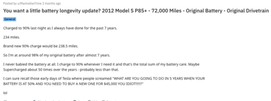

无论是手机、笔记本电脑还是电瓶车,都让我们对锂电池的寿命有了深刻的理解,尤其“锂电池的寿命大约为【500次充放电】,一旦超出便会寿终正寝”的说法相信不少人都有所耳闻。于是不少电动车的观望者也曾十分担心汽车电池会不会在使用五年之后就会迅速老化,损耗达到50%甚至更高。然而两个月前,网友发帖:他2012年拿到的Model S,经过72,000英里后,依然还能达到98%的充电量。

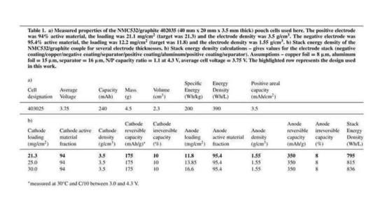

虽然在当时的大会上,Musk没有对超长寿电池有具体的技术说明,但今年9月6日发表在美国电化学学会【ECS】期刊的一篇论文《高性能锂离子电池化学性能的广泛测试结果可作为新电池技术基准》对此豪言壮语给出了科学的解释:

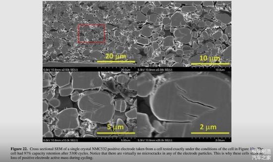

由世界上最重要的锂离子研究者之一同时也是特斯拉最亲密的老朋友的物理学家杰夫·达恩(Jeff Dahn)及其所领导的Dalhousie研究小组的科学家们使用锂镍锰钴氧化物(NMC)作为锂离子电池的正极(阴极),并使用人造石墨作为负极(阳极),而在电极端子之间传送锂离子的电解质由与其他化合物混合的锂盐组成。
用NMC /石墨化学物质会增加锂离子电池的能量密度和寿命,包括电解液和添加剂混合,这些几乎是全行业的共识,包括日产Leaf和雪佛兰Bolt都在其电池中使用了NMC化学成分。但就是在这些常识之中,Dahn的团队通过大量优化那些熟悉的成分并调整电池正极的纳米结构,让锂电池的性能实现了巨大的提升,使电池可以充电和耗尽4,000次以上,达到甚至超过Elon Musk所说的百万英里的行驶里程,并且只损耗其总能量的10%。

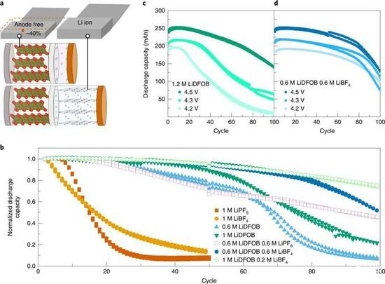

在8月12日的《X头条》中,我们记录了特斯拉的电池研究合作伙伴Jeff Dahn团队官宣(对,还是Jeff Dahn)的《无阳极锂金属袋电池和双盐LiDFOB / LiBF 4液体电解质》,一种全液态电解质的高密度锂电池。

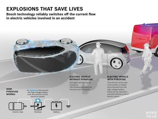

比如博世(Bosch)开发了一种全新的电池安全系统CG912,运用和安全气囊类似的可控的爆炸原理:当传感器检测到碰撞时,高温保险丝(技术上称为烟火安全开关系统)将使用其微型爆炸装药以物理方式炸裂高压电池单元和车辆其余部分之间的布线部分,切断电线,从而切断电流,使乘员或急救人员可以安全地接触汽车的金属,不会因意外损坏而造成短暂的电击危险。

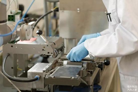

电极制造
由牛津大学牵头其它五所大学(伯明翰大学、伦敦大学学院、谢菲尔德大学、南安普敦大学和华威大学)共同研发全新的锂离子电池电极的制造方式,通过试验全新的材料及铸造方式,研发新一代智能、高性能的电极,制造具有更长续航里程、更耐用的电动汽车电池。

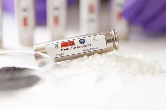

新一代钠离子电池
该项目由圣安德鲁斯大学领导,将包括其他五个英国合作伙伴实验室,三个工业合作伙伴,以及与Diamond Light Source和五个领先的海外研究机构的合作。采用基本化学方法结合多学科的方法,加快钠离子电池技术的发展。由于其目标是将高性能,低成本和长寿命的安全钠离子电池推向商业化的道路,所以在设计之初便考虑了规模化及可操作性。
钠离子电池相对(锂离子电池)更低的成本将使其成为有吸引力的下一代技术,尤其是对于静态储能应用和低成本的电动车辆而言。
