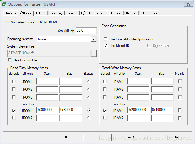

STM32使用printf的方法。
在魔术棒里勾选Use MicroLIB(默认是不勾选的)
以串口2为例,在串口2相关.c里(可在任何位置,为防混乱放在需要配置给printf的串口文件里)
加入以下代码(别忘了添加包含头文件stdio.h)
#include
int fputc(int ch, FILE* stream)
    while (!(USART2->SR & USART_FLAG_TXE));
    USART_SendData(USART2, (uint8_t)ch);
    return ch;
就可以调用printf了,调用前别忘了相关串口要初始化。
Uart2_Init(9600);
while(1)
    printf("Hello World!rn");
    delay_ms(100);
通过串口助手可以看到现象
