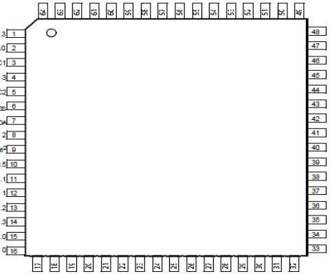

                      图3.1 LPC2138管脚排列图

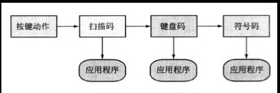

3.8 键盘识别原理
对于常规的按键识别过程一般分为以下几步:
(1)用IF语句判断按键是否按下。
(2)调用延时函数延时去除按键抖动。
(3)再用IF语句判断是否真的按下。
(4)是真的按下,则执行按键处理程序。
(5)用WHILE语句等待按键释放。
为了考虑提高CPU的效率和充分利用CPU的资源等因素,可将第2步和第5步的延时和等待过程用其他方式代替。

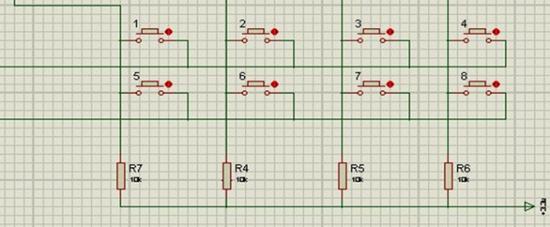

为了实现电子琴的输入,需要扩展键盘以作为控制输入。系统采用LPC2138的P0.8--P0.13端口引脚作为2X4矩阵键盘的扩展接口,电路原理图如图3.3所示。
图 3.3 键盘电路
在扩展键盘时需要解决两个问题,一是键盘的抖动,二是多键同时按下。键盘的去抖动可通过软件的适当延时实现,即在读入端口P0.8~P0.11后,适当延时一段时间,再读入端口P0.12~P0.13,两次比较后确定按键是否真按得下。多键同时按下也可通过软件设计屏蔽多按下的键,对于同一列的键同时按下,可以只取键值最小的键,屏蔽值大的键,或反之。对于不同列的键,可以将P0.12~P0.13设置优先级,如P0.12最高,P0.13最低,或反之。这样,只取优先级高的键,屏蔽优先级低的键。
在ARM中,必须将管脚置为GPIO口后才能将管脚作为I/O口的功能来使用,由于在I/O的初始化中已经将用到的管脚设置为GPIO口,固可以将管脚作为I/O口的功能来使用。具体方法如下:
先将P0.8-P0.11这4列端口设置为输入管脚并且置为低电平,然后将P0.12-P0.13这2行端口设置为输出管脚并且置为高电平,通过判断是否有按键按下,如果有按键按下则可以首先确定2行端口的代码,接着再将4列端口设置为输出管脚并且置为高电平,将2行端口设置为输入管脚并且置为低电平,以此来决定4列端口的代码,然后再讲4列端口代码和2行端口代码按照2行为高4位,4列为低4位的顺序排成一个8位代码。

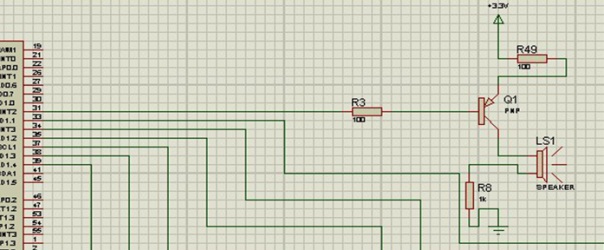

3.10 蜂鸣器驱动电路分析
蜂鸣器驱动电路分析如下:
蜂鸣器:发声元件,在其两端施加直流电压(有源蜂鸣器)或者方波(无源蜂鸣器)就可以发声,其主要参数是外形尺寸、发声方向、工作电压、工作频率、工作电流、驱动方式(直流/方波)等。这些都可以根据需要来选择。
续流二极管:蜂鸣器本质上是一个感性元件,其电流不能瞬变,因此必须有一个续流二极管提供续流。否则,在蜂鸣器两端会产生几十伏的尖峰电压,可能损坏驱动三极管,并干扰整个电路系统的其它部分。
三极管驱动蜂鸣器电路:三极管Q1起开关作用,其基极的高电平使三极管饱和导通,使蜂鸣器发声;而基极低电平则使三极管关闭,蜂鸣器停止发声。如图3.4。
图3.4实际选用驱动放大电路

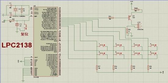

3.11 整体电路图
如图3.5所示。
图3.5 硬件设计电路整体图

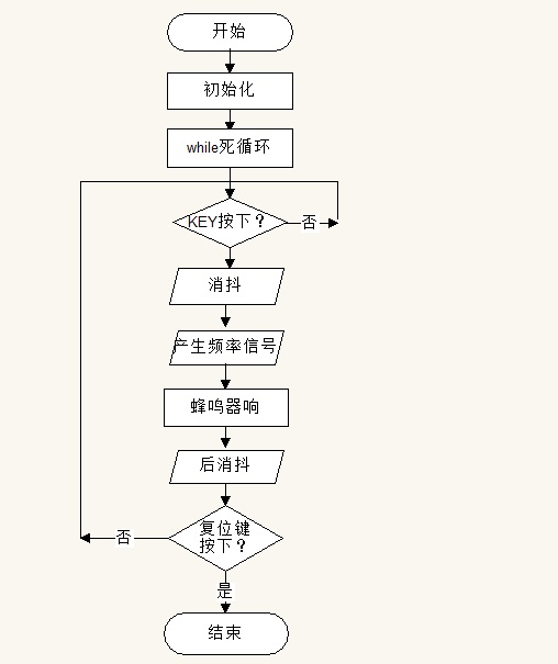

 1.程序流程图如图4.1所示。
                      图4.1程序流程图
