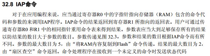

4、IAP命令
LPC1768通过IAP函数对片内Flash进行操作,IAP函数是固化在0x1FFF1FF1处的一个有传入参数和返回参数的一个函数,在LPC1768技术手册第三十二章IAP命令中有有详细的说明。主要提供有如下命令:准备下操作扇区、将RAM内容复制到Flash、清除扇区、扇区查空、读器件ID、读boot版本、比较、重新调用ISP等。

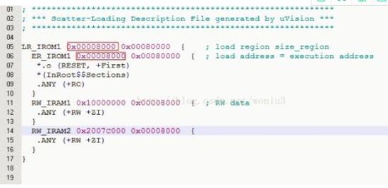

分散加载描述文件:
分散加载描述文件是arm连接器提供的可以将程序中的代码段、数据段定位到flash中特定的物理地址的一种机制。通过此机制我们可以把给IAP程序和用户程序分别分配一部分空间并制定各自的起始地址以保证IAP程序和用户程序不会重叠。关于分散加载描述文件详细文档,请参考《RealView编译工具----链接器参考指南》第三章,对于IAP涉及到的分散加载文件的知识,我们只需知道以下几点。以本次IAP工程为例,我们给IAP升级代码留32K的空间(0x0000_0000~0x0000_7FFFF),剩余的给用户程序空间(即用户程序从地址0x0000_8000开始)。对于IAP程序部分的分散加载文件不做修改,对于用户程序部分修改如下:
我们仅仅对第5行和第6行做了修改,改动的地方做出了标注,其具体表示意思是:
Line5:0x0000_8000表示加载域的起始地址,即放在flash0x0000_8000地址处开始放置,0x0008_0000表示代码区、数据区的总共大小的最大值,程序文件超过此值将会报错,这里取默认值0x0008_0000即可。
Line6: 0x0000_8000表示执行域的起始地址,即程序从0x0000_8000地址处开始执行,0x0008_0000代表的意思参考上一行。
Line7:此行的作用是把中断向量表定位在起始地址处(这里是0x0000_8000).

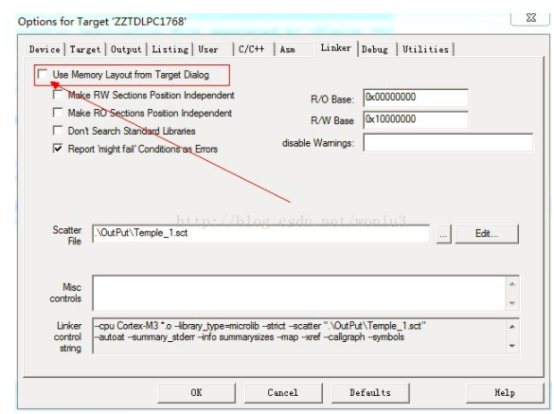

要使用此分散加载描述文件,还需要将Target Opitions…->Linker下的Use Memory Layout from Target Dialog前的“√”去掉。

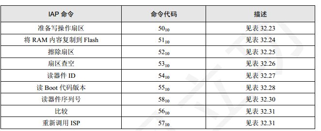

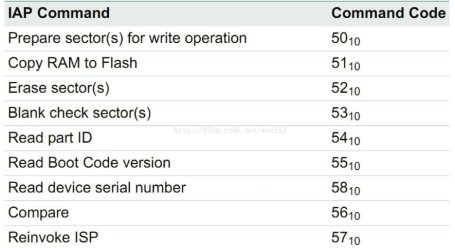

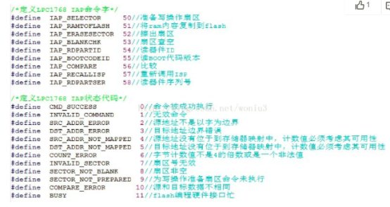

由用户手册可知iap命令汇总如下图:

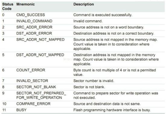

Iap状态码汇总如下图:
据此写出IAP命令字和状态码宏定义如下:(PS:Command Code中的数字10表示十进制,如:Read part ID的命令字为5410,表示其命令字为十进制的54,见上图)

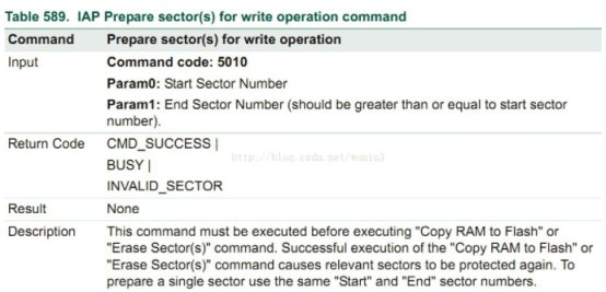

准备写操作扇区的命令解释如下图:
由上图可知准备写操作扇区需要三个参数,分别是Command code、Param0、Param1,返回状态码的可能取值为CMD_SUCCESS、BUSY、INVALID_SECTOR。据此我们写处准备写操作扇区的命令函数如下:
uint32  PreSector(uint8  arg1,uint8  arg2)
    paramin[0] = IAP_SELECTOR ;    //设置命令字
    paramin[1] = arg1 ;        //设置参数
    paramin[2] = arg2 ;
    (*IAP_Entry)(paramin, paramout) ; //调用IAP服务程序
    Return (paramout[0]) ;      // 返回状态码
其中paramin[]、paramout[]为定义的uint32型全局数组。调用此函数时只需将起始扇区号传给arg1,结束扇区号传给arg2即可。其他命令的函数书写于此大同小异。

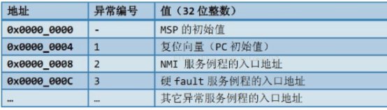

对于在flash中存储的一个完整的程序代码,其起始部分应该为向量表,向量表的内容格式固定如下表(参考《cortex-M3权威指南》7.3节)
上电后的向量表:
由表可知,对于起始存储地址为0的一段完整程序,其首地址处存放的是MSP的初始值,偏移4字节的地址处存放的是PC指针的初始值,我们要运行这段完整的程序,只需将这段完整程序的SP、PC初始值赋给SP和PC寄存器即可,具体实现的函数如下:
