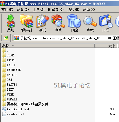

一开始我下载了读取SD卡的程序,但液晶显示屏幕上没反应,于是我就下载了这个关于更新字库的程序,就有反应了。
本实验将实现如下功能:开机的时候先检测W25Q16中是否已经存在字库,如果存在,则按次序显示汉字(三种字体都显示)。如果没有,则检测SD卡和文件系统,并查找SYSTEM文件夹下的FONT文件夹,在该文件夹内查找UNIGBK.BIN、GBK12.FON、GBK16.FON (这几个文件的由来,我们前面已经介绍了)。在检测到这些文件之后,就开始更新字库,更新完毕才开始显示汉字。通过按按键KEY0,可以强制更新字库。同样我们也是用DS0来指示程序正在运行。
需要拷贝到SD卡根目录文件
1,在系统(或字库)更新的时候,必须用到SYSTEM文件夹,请将该文件夹下的SYSTEM文件夹拷贝到SD卡根目录。
2,测试用文件--该文件夹是用来测试用的,里面包含一些文本/图片/音乐/视频等文件,这个文件不一定要拷贝。
3,默认我们已经将这两个文件夹拷贝到了FLASH磁盘(磁盘名:ALIENTEK,即W25Q128)里面。
注意:
1,本例程支持12*12/16*16 大小的汉字显示。
2,如果想更新字库,必须自备SD卡一个。
单片机源程序如下:
