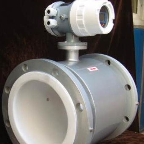

电磁流量计由于其无法比拟的一些优点使其市场占有率一直持高。其结构简单,流体流过流量计不会产生压力损耗;可以测量肮脏介质、浑浊介质以及腐蚀介质液固两相流量;测量过程不易受液体的密度、温度、粘度影响;测速范围比较宽。虽然电磁流量计在不断完善,但仍存在一些不足:不能测蒸汽、气体和气液两相介质;容易受到外界磁场干扰影响;对于导电率较低的介质不能测量,如有机溶剂或者奶制品等。
选用电磁流量计时需要考虑哪些因素
1.1 液体导电率
电磁流量计使用的前提必须导电,不能低于阈值,常规流量计阈值一般在10-4~10一s/m, 应该根据型号定。有机溶剂和石油制品的导电率较低, 因此不能用电磁流量计来测量。根据经验,被测液体的导电率应该比仪表厂商所规定的闽值的数量级要至少要大一个数量级。否则容易引起晃动。
1.2 精度等级
电磁流量计精度高的误差大约为±0.5%~ ±1%,精度低的流量计大约为±1.5%~ ±2.5%,价格也相差2倍左右。因此应该合理地选择流量计,在精度要求不高的地方,选用价格较低的来减少花销。有的流量计精度更高,但是安装条件要求很高,如温度20“C~22℃ ,甚至要做直流校准,减小影响。
1.3 流速和口径的选择
流量计的口径可以不与管径一致,应根据流量定。
管道的液体经济流速一般为1.5~3m/S, 在这种流速下,流量计的口径和管径一致即可。上线流速理论上是不限的,但是如果衬里不能承受流体冲涮建议不超过5m/s。容易沉积结垢的液体,应选用流速不小于2m/s。
2、影响电磁流量测量精度的因素
如果电磁流量计安装和使用不当,就会导致误差变大,甚至损坏。
2.1 接地环和电极材质的选择问题
由于被测液体和电极或接地环不匹配引发故障,这种不匹配除了腐蚀问题,还有电极的表面效应,主要包括:化学反应、极化现象、触媒作用。接地环也同样有这些问题,不过影响程度小些。
2.2 管内液体不满管
于流量计安装的位置不良或者背压不足, 导致液体不能充满管道,致使测量值比真实值要小。如果不满管比较严重,使电极漏出液面,就没有办法测量液体了。如果流动是塞状流或气泡流,不仅会使测量值不准确,还会由于气泡瞬间碰到电极表面而造成输出晃动。
2.3 液体中含固相
液体中如果含有颗粒,可能会造成的故障有: 电极和衬里表面上覆盖沉积层、衬里磨损、管道截面积变小。有些比较容易结晶的液体,当流体流经流量计时引起内壁上挂有一层固体,由于使用其他类型流量计也存在同样的问题,所以可以选用被测量管路非常短,且容易拆卸的流量计,在结晶后能方便拆卸来进行维护。
2.4 安装
安装过程中,应该将流量计正负方向和流体流向一致。避免安装在强磁场的地方。流量计不应安放到不容易积气的管道最高点,或者自上而下垂直的管路,这样容易产生排空。流量计后面不应该直接将液体排入大气,而应该有背压以防止管道不满管。
