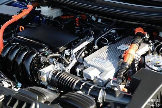

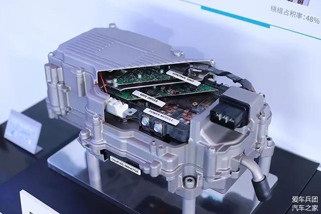

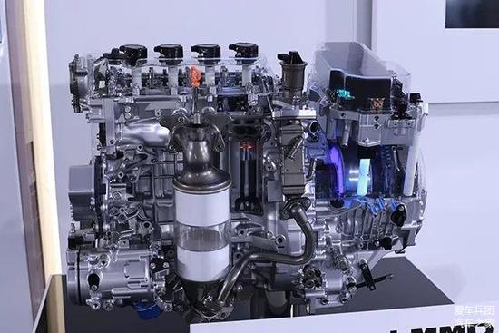

大家都知道,第三代i-MMD混动系统的主要结构包括:一台 2.0 L阿特金森循环自然吸气发动机、 双电机(一个负责驱动,一个负责发电)、一组容量很小的电池以及一套聪明的PCU(动力控制单元),负责整车的动力分配。而SPORT HYBRID e+与SPORT HYBRID i-MMD混动系统则具有很高的共通性,即发动机舱布局相同,在传统燃油车变速器的位置搭载电动CVT,电动CVT配置了两台电机以及控制这两个电机的PCU(动力控制单元)。
而SPORT HYBRID e+在此基础上为PCU(动力控制单元)配置上了优化系统电压的VCU(电压控制单元),同时加上高功率大容量电池和充电器。同时双电机的制造方式也进行了改变,由往圆形绕组方式变为方形线圈,这使得电机总体积中线圈的占比从原来的48%上升到60%,而电机总体实现了23%的小型化,功率密度比以往(相比现款混动雅阁)提高到1.4倍,扭矩密度提高到1.3倍。
在PCU(动力控制单元)方面,通过提升电压控制单元VCU(电压控制单元)的功率,各个电动化组件之间的运转更加高效,使得EV驱动行驶的最高时速可达到160km,扩大了EV驱动模式的使用范围。

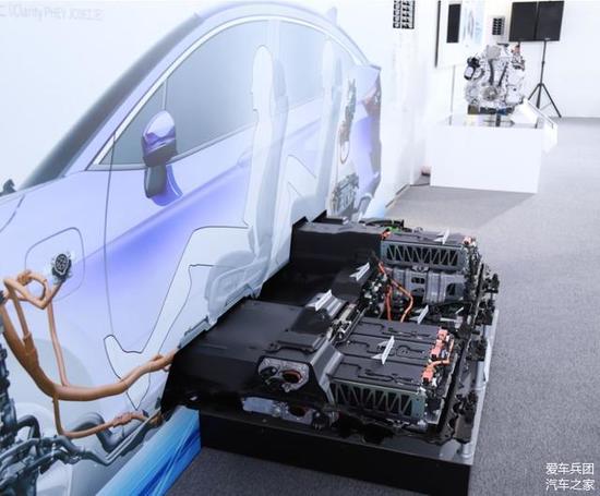

通俗点理解插电混动和油电混动的区别,那就是插电混动搭载了更大的储蓄电池,上下班基本上可以实现真正的纯电动。但电池组增大了,必然会影响后备箱储物空间和一定程度上会影响乘坐空间(头部空间),如何解决电池组影响空间的问题是众多车企考虑的问题。为了适应更长纯电续航里程,以及更高的纯电行驶时速,SPORT HYBRID e+的新电池包的容量是之前SPORT HYBRID车型的4倍,采用了17kWh的高功率、大容量锂离子电池。
在电池布局的的问题上,这个高功率大容量电池组被安放在了底盘位置,降低了车辆重心。这种低重心的布局设计,也提高了车辆的行驶性能,车辆更具操控感。同时IPU更加薄型扁平化,使车辆实现了更宽敞的座舱和行李箱空间,大大提升了驾乘舒适性。

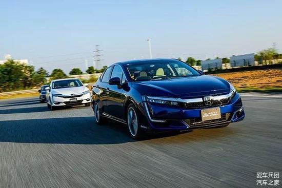

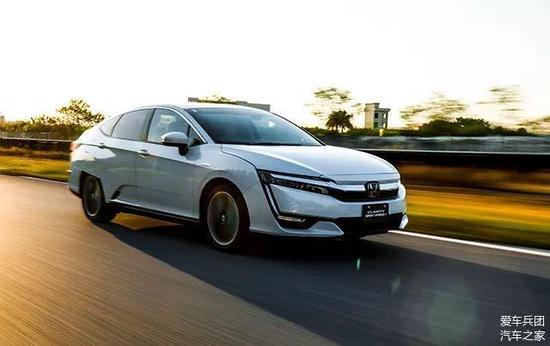

用了长篇幅去给大家介绍了SPORT HYBRID e+系统的理论知识,那么这套系统在实际使用中是怎样的呢?在本次的赛道体验当中,本田带来了首款搭载SPORT HYBRID e+技术车型Clarity PHEV,但它并不在国内推出,SPORT HYBRID e+车型要在2020年才引入国内。那么开起来怎么样呢?

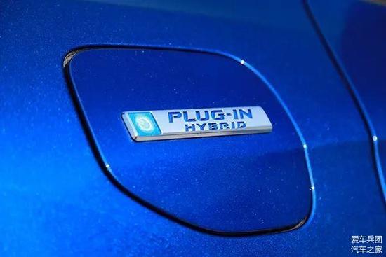

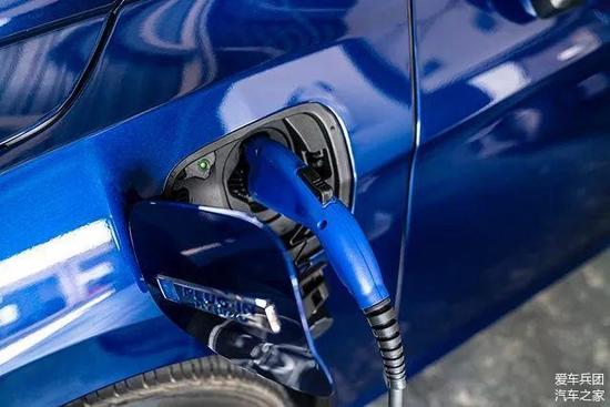

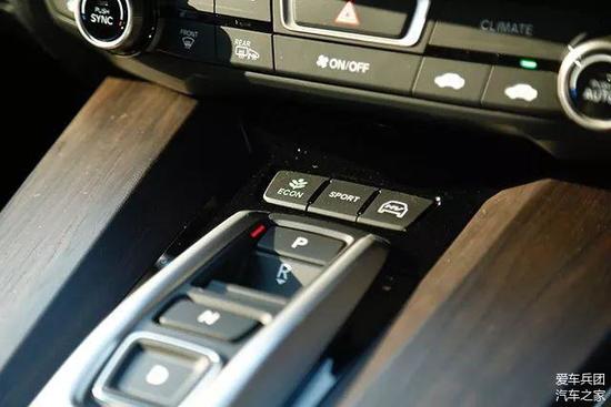

由于是日本运来的车型,所以Clarity PHEV是右舵驾驶,它的充电口是日本CHAdeMO标准,配备直流快充和交流慢充两种充电模式,快充下30分钟即可充至80%电量。Clarity PHEV提供了HV纯电动和混动模式切换按键,可以人工介入车辆的驾驶模式控制,在日本JC08工况下的纯电动续航里程达到110km以上,电动+发动机的综合续航里程达到800km以上。
当使用EV模式的时候,兵哥通过反复的加速、制动,以及大直路的极速检验,驱动电机进行驱动的EV模式和HV模式下可以达到最大160km/h的时速,只有当你需要急加速时,持续踩油门,发动机便会介入。可以说,平时的城市通勤,SPORT HYBRID e+的车型基本都可以当做是一台纯电车型来使用。
