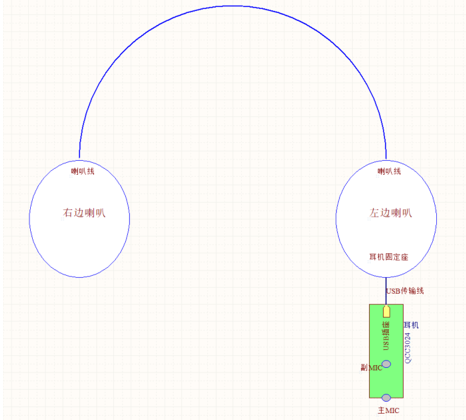

随着生活节奏的加快,人们通过手机APP点餐越来越多,外卖配送员必须使用手机接单并和客户联系,才能将外卖快速准确的送达。由于送餐时间有限,配送员经常会在骑行中与客户电话确认,这是非常危险的。如果将耳机和头盔做成一体化,配送员在骑行中只需要佩戴将耳机和头盔一体化的产品就可以在安全骑行中与客户联系,不仅完全解放双手,还能实现快速送达。
                                              image.png?imageView2/2/w/550
图示1-大联大诠鼎推出基于Qualcomm技术的耳机头盔一体化设计解决方案的展示板图

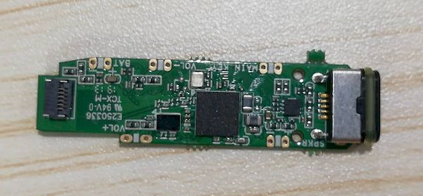

由大联大诠鼎推出的基于Qualcomm QCC3024的立体声耳机头盔一体化解决方案,采用QCC3024立体声输出芯片,QCC3024是一款集成闪存且可编程的双模蓝牙5.0音频SoC,基于极低功耗架构,可以用Sink工程实现stereo TWS功能,自带2-mic Qualcomm® cVc™ headsetnois reduction and echo cancellation technology降噪,能将通话过程中环境的静态噪声和动态噪声进行有效的抑制。目前QCC3024应用于耳机和头盔一体化设计方案的应用场景主要有外卖配送、户外骑行、攀爬等。
 图示2-大联大诠鼎推出基于Qualcomm技术的耳机头盔一体化设计解决方案的方案块图
