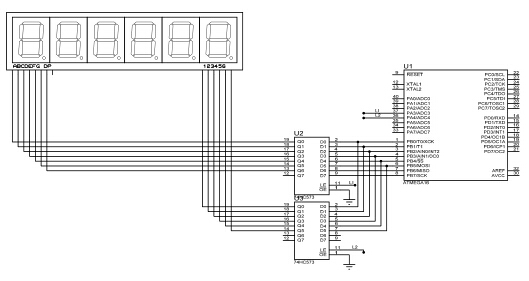

2019年10月15日 | 一个单片机IO口与74HC573及数码管显示应用
2019-10-15 来源:eefocus
这两天总有人问数码管与74HC573的事,现在将数码管与74HC573正确连接图发给大家,并附上代码。代码是阿迪用其他软件编写的,我用ICCV7稍改了一下.发这个代码的另一个意义是他这个代码写的很精练,有很好的启发作用.
单片机源码:
#include
#include
#define uchar unsigned char
#define uint  unsigned int
uchar du[]={0x3f,0x06,0x5b,0x4f,0x66,0x6d};
void delay(uint S)
     uint i,j;
     for( i=0;i     for(j=0;j<240;j++);
int main()
        uchar i;
        DDRA  =0xff;
        PORTA |= BIT(3);
        DDRB  = 0xff;
        while(1)
                for(i=0;i<6;i++)
                        PORTB = 0xff;        //暂时关DA码
                        PORTB &=~ BIT(i) ;  //送位码  精华! 不用数组,用PI口变量定义位
                        PORTA |= BIT(4) ;  //开573位  //相当于51 P1^4=1; P1也可是P2,P3
                        PORTA &=~ BIT(4);  //关573位 // 相当于51 P1^4=0;
                        PORTA  = BIT(3) ; //开573DA选
                        PORTB=du[i];      //送DA码
                        PORTA &=~ BIT(3); //关573DA选
                        delay(1)        ;
