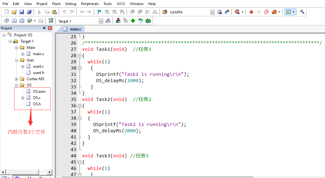

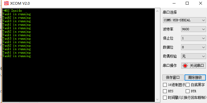

具有学习和参考价值。由图可见,任务之间有序进行,并且符合延时顺序,3个任务如“同时”运行一样,我们称之为“并发运行”。这样的好处是一个单片机实现了“多个单片机同时运行”的效果。大家都知道,裸机中要想“并发运行”,只能依靠各种中断打断main函数运行,这将耗费中断资源,而在OS加持下,整个系统只占用SysTick一个外设资源,其他资源可以任意使用,这将有利于资源的高效利用和方便代码的书写安排。
任务函数
任务函数
  • 任务运行情况
    任务运行情况
