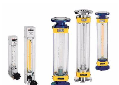

天然气作为一种、清洁的燃料和化工原料越来越多的用于企业生产和居民生活中。如何保障保证天然气计量系统的准确,保证流量计长期正常工作,已经越来越成为关注的焦点。那么在安装、使用和维护过程中应注意哪些呢?
1、安装流量计前,工艺管道要清扫干净;
2、流体流向必须与流量计外壳上的箭头指向一致,不能装反,并符合说明书的安装环境要求,尤其室外安装应有避阳光直射和防雨淋措施;
天然气计量系统使用时需要注意什么
3、流量计连接的前后管道的内径应与流量计口径一致,管道与流量计连接处不能有凸出物(如凸出的焊缝和垫片等)伸入管道内,并注意管道轴线和流量计轴线保持同心;
4、流量计前应安装过滤器,以消除杂质的影响。
5、涡轮流量计投运前要先进行仪表系数的设定,仔细检查,确定流量计接线无误、接地良好后方可送电;
6、定期对流量计进行清洗、检查和复校,有润滑油或清洗液注入口的流量计,应按说明书的要求定期注入润滑油或清洗液,以维护叶轮良好运行;
7、监查显示仪表状况,评估显示仪表读数,有异常要及时检查;
8、保持过滤器畅通,过滤器堵塞情况可以从其入口、出口处压力表读数差的增大来判断出,出现堵塞及时排除;
9、对于贸易结算用流量计,为保证天然气计量的准确可,必须定期进行检定。
