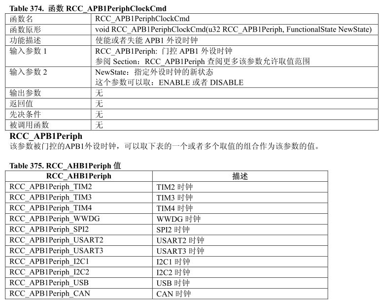

STM32F103C8T6串口1(PA10/RXD1,PA9/TXD1)用来烧写程序,串口2(PA3/RXD2,PA2/TXD2)接串口模块与电脑串口助手通信。IO口PA1接LED+470R电阻+D3V3。
调试后,能正常运行的程序如下:

       程序编写过程中出现的问题:
       1、时钟设置函数void RCC_Config(void)中
       RCC_APB1PeriphClockCmd(RCC_APB1Periph_USART2, ENABLE);
       若写成
       RCC_APB2PeriphClockCmd(RCC_APB1Periph_USART2, ENABLE);
       程序编译能够通过,但烧写后,程序无法正常运行。
       2、若没有配置串口USART2(PA3/RXD2,PA2/TXD2)对应IO口的输入输出模式,编译能够通过,但程序无法正常运行。
       PA2/TXD2应配置为
       GPIO_InitStructure.GPIO_Mode = GPIO_Mode_AF_PP;
       PA3/RXD2应配置为
       GPIO_InitStructure.GPIO_Mode = GPIO_Mode_IN_FLOATING;
       以上问题的具体解释都可以在STM32固件函数库用户手册找到。
       APB1时钟设置
       GPIO模式时钟设置
