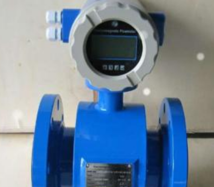

电磁流量计主要用于测量封闭管道中的导电液体和浆液中的体积流量。包括酸、碱、盐等强腐蚀性的液体。而电磁流量计与介质接触的部位除内衬外,还有就是电极,正确合理的选择电磁流量计的测量电极对延长电磁流量计的使用寿命具有重要的意义。下面简单介绍一下电磁流量计电极的性能,以供大家参考。
电磁流量计电极的性能
1、含钼不锈钢(0Cr18Ni12Mo2Ti):可以耐硝酸、室温下小于5%的硫酸、沸腾的磷酸、蚁酸、碱溶液、在一定压力下的亚硫酸、海水、醋酸。
2、哈氏合金C(HC)/哈氏合金B(HB):耐氧化性酸、氧化性盐、耐海水、耐非氧化性酸、非氧化性盐、碱、常温硫酸。
3、钛(TI):耐海水、各种氯化物和次氯盐酸、氯化性酸(包括发烟硝酸)、有机酸、碱。
4、钽(Ta):耐除氢氟酸、发烟硫酸、碱外的其余化学介质、包括沸点的盐酸、硝酸和小于175℃的硫酸。
5、铂(PT):耐各种酸、碱、盐,不包括王水。
