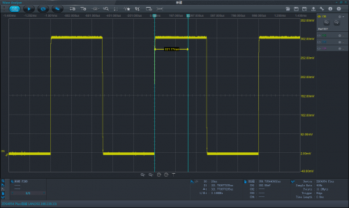

  1、上位机软件Wave_Analyze:深度优化截图体验
  Wave Analyze是示波器的PC分析软件。除了本身的波形分析功能外,还解决用户后期编写测试文档截图繁琐的问题。安装方便,无需驱动程序,只需一根网线即可实现电脑和示波器的快速连接。
  图 1 Wave_Analyze软件

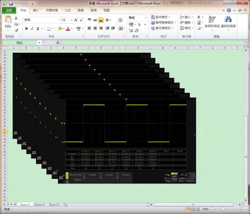

  3、效率提升百倍的秘密:软件自动定时CTRL+C,用户只需CTRL+V
  为了进一步提高用户体验,软件增加了设备持续截图到剪贴板功能。简单来说就是Wave_Analyze软件自动定时截取示波器图片并复制到剪贴板。这样用户只要点击一次设备截图到剪贴板菜单后,任何时候只需要轻轻按CTRL+V即可将获取最新的示波器截图,随心所欲,真正的将繁琐的示波器截图操作变得极易简单便捷!
  如图 3所示,Wave_Analyze软件点击一次设备持续截图到剪贴板后,在Microsoft Excel里面连续按10次CTRL+V粘贴,可以得到10张不同的示波器截图。
  图 3 设备持续截图10张

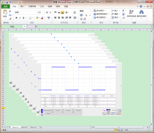

  4、让报告截图的效果更高:打开反色选项
  如果觉得示波器截图黑色太亮眼,打印效果不好,可以在Wave_Analyze软件系统设置里面选择图片反色,效果如图 4所示。
  图 4 截图反色
