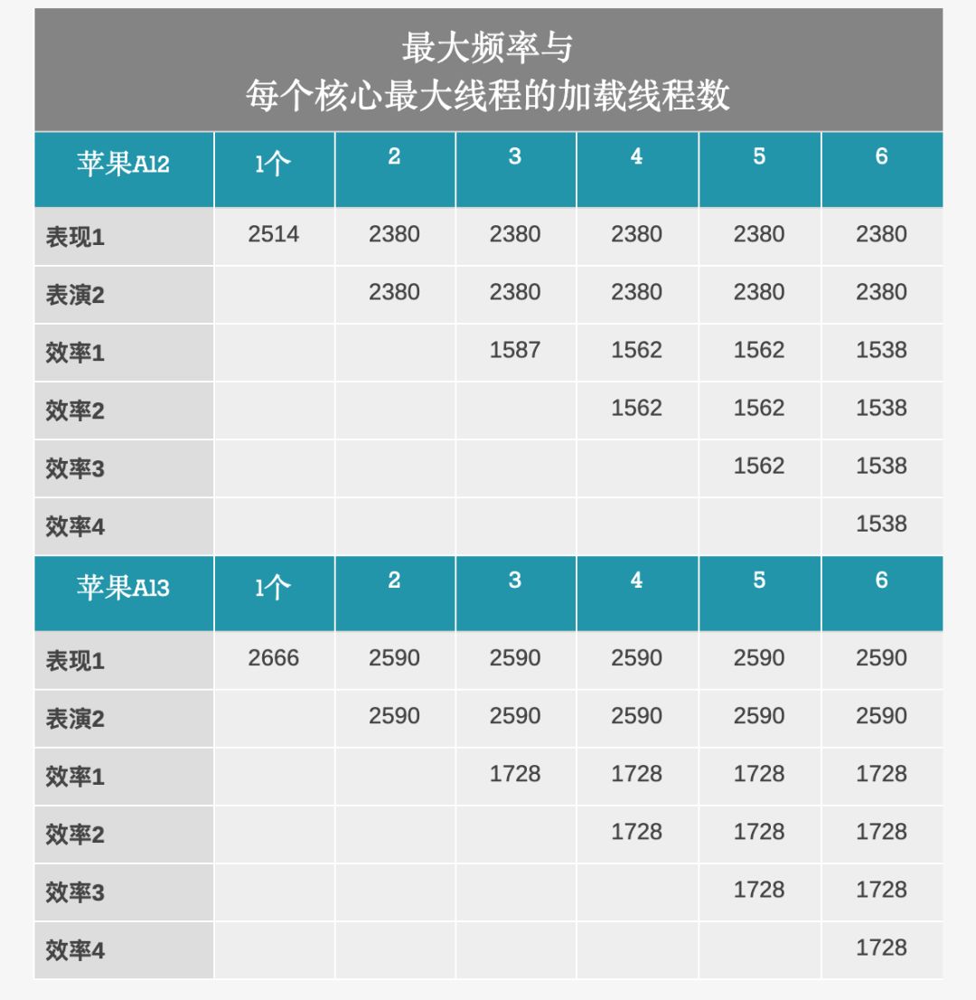

首先在制造工艺方面,根据anandtech的分析,苹果A13使用的是N7节点的性能调整型工艺,而不是基于EUV生产的N7 +节点。他们进一步指出,他们这边还没披露这颗芯片的具体尺寸,但从TechInsights的数据显示,苹果新芯片的尺寸为98.48mm²,比去年的A12大18.3%。
而在内核性能方面,anandtech表示,A13同样采用“2+4”的设计,其大型性能内核的时钟速度与前一代相比,大约提高了6%,使其达到2666MHz左右。但根据去年的经年,当时A12大内核的时钟频率约为2500MHz,但在性能计数器测得的准确数字似乎是2514MHz。同样,A13的大核心时钟应比其估计的2666MHz时钟高几个MHz。
小型效率内核的时钟频率提高了8.8 – 12.3%,使其最高频率达到了约1728MHz。这是一个很好的提升,但是重要的是,当有更多的小核处于活动状态时,它们现在不会降低时钟频率。
