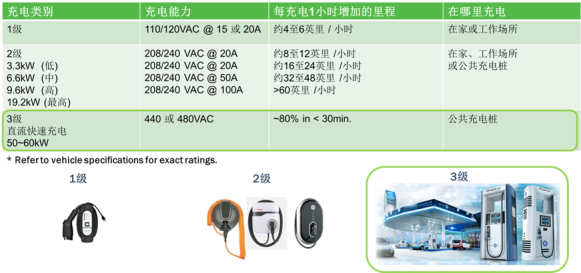

电动汽车充电级和里程
充电桩按充电能力分类,以处理不同的用例场景。一级充电桩是120 V、输出15 A或20 A 的交流充电桩,每充电1小时增加约4至6英里里程。二级充电功率有3.3 kW、6.6 kW、9.6 kW、19.2 kW四种功率级别,适用于输出电流分别达20 A、20 A、50 A、100 A的240 V交流电源插座。直流快速充电(DCFC)桩的输入电压为440 V或480 V,能在30分钟内充到80%左右,用于公共充电桩。根据中国“一车一桩”计划,电动汽车充电桩总数在2020年将达480万个,电动汽车充电工程的450万个总安装量中将至少有200万个是大功率直流充电桩,且2020年后其它国家也将增加电动汽车充电桩。安森美半导体主要提供DCFC方案。
图1:电动汽车充电级和里程

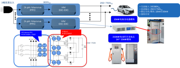

电动汽车充电桩架构和安森美半导体的第3代超级结MOSFET方案

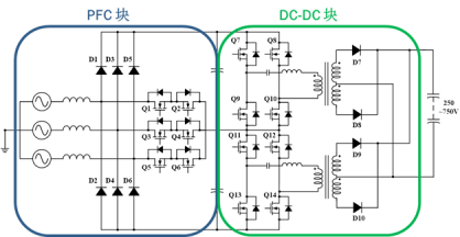

例如,210 kW 电动汽车充电点由14个15 kW模块组成,每个15 kW的电池充电器模块都是由3相交流380 V输入,经过3相Vienna 功率因数校正(PFC)后,电压升高到800 V直流电压,再经过高压DC-DC输出250 V至750 V直流电压。
图2:电动汽车充电桩架构

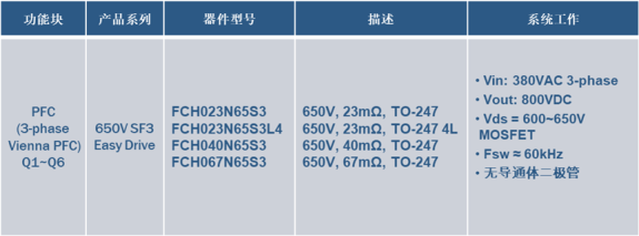

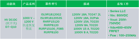

其中,3相Vienna  PFC可选用安森美半导体的第3代超级结MOSFET (SUPERFET III)的易驱动(EASY Drive)/ 快速(FAST)系列,多级LLC可选用SUPERFET III 快速恢复(FRFET)系列。EASY Drive系列可内部调节门极电阻Rg和寄生电容,有极低的EMI和电压尖峰,适用于硬/软开关。FAST系列有减小的门极电荷Qg和输出电容储存能量Eoss,低开关损耗,高能效,适用于硬开关拓扑。FRFET系列集成一个高度优化的快恢复二极管,具有超低Qrr和Trr,最小化开关损耗并提高系统级可靠性,适用于软/硬开关拓扑。
图3:推荐的安森美半导体SUPERFET III方案用于电动汽车充电桩

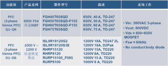

具成本优势的IGBT方案用于电动汽车充电桩
相比较超级结方案,IGBT可提供具成本优势的方案用于电动汽车充电桩。安森美半导体提供领先行业的场截止IGBT技术,其最新的第四代场截止(FS4) IGBT具备同类最低的导通损耗、开通损耗、关断损耗、体二极管损耗和更小的电压尖峰。推荐用于电动汽车充电桩的FS4 IGBT和整流器方案如下表所示。
图4:具成本优势的IGBT和整流方案用于电动汽车充电桩
