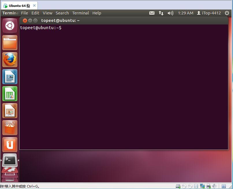

输入密码“topeet”,登陆Ubuntu,键盘上按“Ctrl+Alt+t”,弹出Ubuntu的控制台。如下图所示。

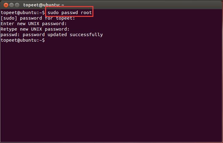

安装完成后进入Ubuntu的终端,激活root用户,具体操作如下:
在Ubuntu命令行中,执行命令“sudo passwd root“,接着在Ubuntu的终端输入安装时的密码和新密码,Ubuntu系统中密码默认是隐藏的。如下图所示。

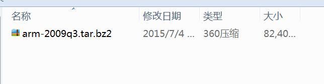

编译的时候需要用到交叉编译工具,这里安装的是arm-2009q3编译器,在“iTOP-iMX6UL开发板资料汇总2_iTOP-iMX6UL开发板编译系统所需要的工具包等5_arm-2009q3编译器”目录下,如下图所示,压缩包“arm-2009q3.tar.bz2”。

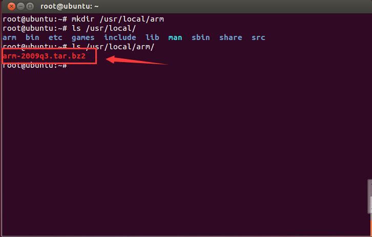

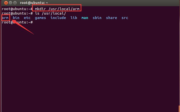

使用SSH工具将交叉编译工具拷贝到 Ubuntu12.04.2系统的文件夹“usr”-->“local”-->“arm”中,local下默认没有arm文件夹,可以新建一个。如下图所示。
拷贝编译器之后如下图所示。

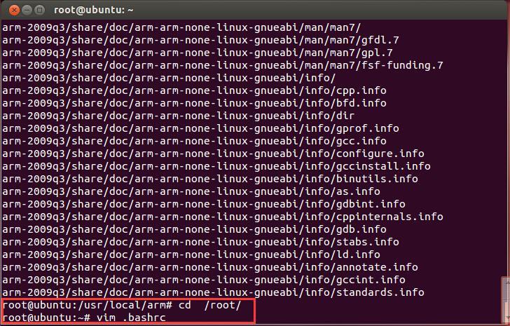

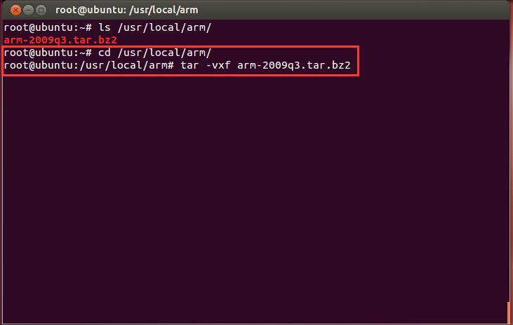

在Ubuntu系统中将压缩包解压到当前目录下,使用命令“cd /usr/local/arm/”进入/usr/local/arm文件夹,然后使用解压命令“tar -vxf arm-2009q3.tar.bz2”解压压缩包,如下图所示。
3.  修改交叉编译工具的路径(修改环境变量)
修改交叉编译工具路径,需要修改环境变量,具体操作如下:

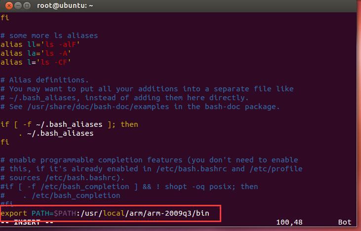

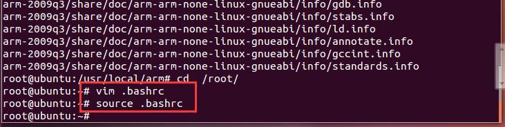

在Ubuntu命令行中,执行命令“cd /root”和“vim .bashrc”,打开环境变量文件“.bashrc”,如下图所示。
然后在“.bashrc”文件中的最后一行添加如下信息:
“export PATH=$PATH:/usr/local/arm/arm-2009q3/bin”
如下图所示。
修改完成后保存退出。

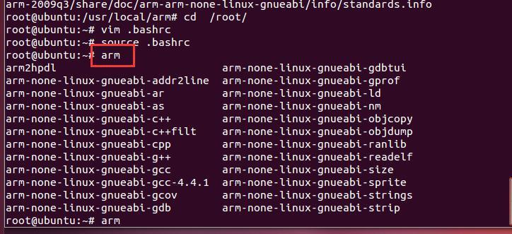

执行下列命令,更新环境变量“source .bashrc”的命令,如下图所示。
最后,在Ubuntu命令行中输入命令“arm”,然后按TAB键,如果在命令行中能够看到arm编译器的信息,就表明交叉编译工具arm-2009q3安装成功,如下图所示。

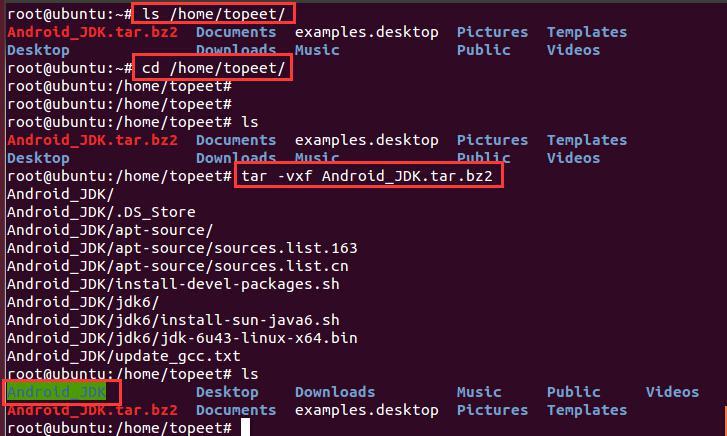

用户将压缩包拷贝到Ubuntu系统中,解压压缩包会生成文件夹“Android_JDK”,如下图所示。

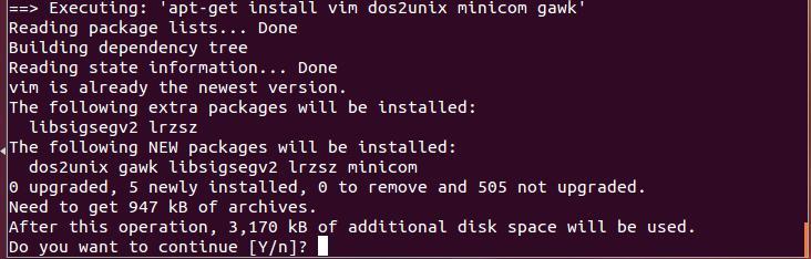

进入解压出来的文件夹“Android_JDK”中运行脚本“install-devel-packages.sh”,安装库文件,具体操作如下:

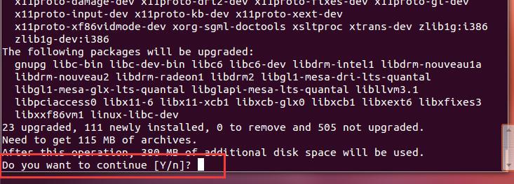

在Ubuntu命令行中,执行命令“./install-devel-packages.sh”
需要注意的是,这条命令可能会耗时40分钟以上。如下图所示。
上面命令执行的时候,需要根据提示输入“Y”
然后安装过程中,还会提示输入“y”,如下图所示。

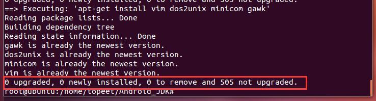

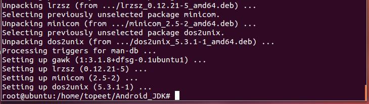

如下图所示,安装完毕。
这里需要注意的是,上面的脚本执行完毕的时候,注意一下有些库文件是不是提示没有安装。如果发现有库文件没有安装,有可能是网络不好或者下载源丢失。这个时候用户使用一下更新下载源的命令“apt-get update”,然后再执行一下上面的两个脚本。
例如,如下图所示,再次运行“./install-devel-packages.sh”之后,提示没有无法安装的库和软件,那么表明已经安装完全了。
