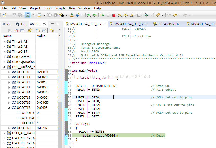

刚上电后,说是ACLK和FLL默认以XT1为源,但你又不打开XT1,那问题纠结了我很久,用示波器测试测得ACLK是大约327668Hz,但使用手册后面有说这两个时钟在XT1LF失效后会转向REFOCLK,它是内部的32768Hz的时钟(那时我还没看- -||)。
真相就是这么一回事:
这是我用CCS仿真调试时暂停截的图,图示程序已经执行到while(1)里了,打开寄存器窗口看到XT1LFOFFG和DCOFFG置1了。前者被置位就是因为ACLK和FLL处于默认状态一直在向XT1取源,而XT1被禁止失效所以XT1LFOFFG被置位了,而程序还能跑就是因为XT1LF失效时它们两个时钟暂时向REFOCLK取源。后者为什么也置1了呢?它没有向XT1取源啊。呵呵,上一章说过,默认状态的DCO由FLL稳定,而FLL的时钟源XT1出问题所以DCOFFG就置1了。
因此,即使大家不需要调整单片机的时钟,在程序的开头也请先配置一下时钟,养成这个习惯,至少把XT1打开,因为XT1比REFOCLK稳定多了。
