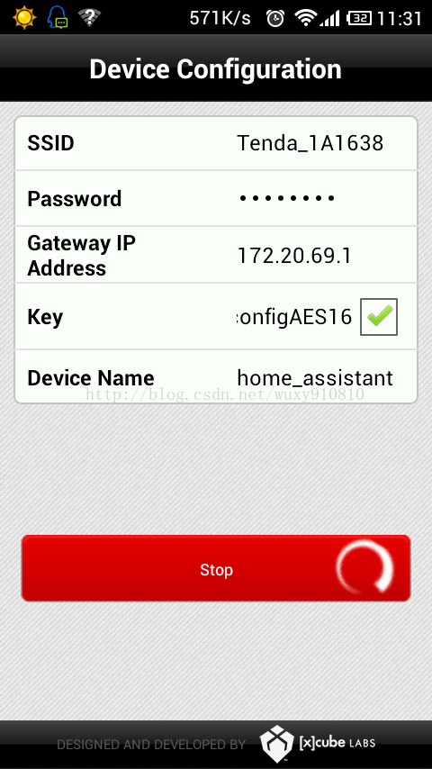

第五步:对CC3000进行 smart config。打开串口调试助手。设置好参数9600,n,8,1。reboot LaunchPad, 串口显示Example App:driver version 6.13.7.13。
串口发送01,可看到LED1一直在闪烁。设置好smart config,点击Start ,如图:
smart config完成之后,串口收到smart config DONE, IP255.255.255.255。此处,IP明显错误。多次重启配置仍出现此错误。

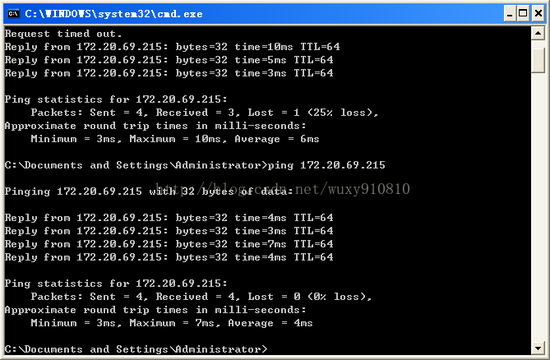

第六步:execute ping command. 如图:
It's OK
