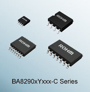

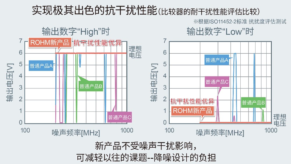

全球知名半导体制造商ROHM(总部位于日本京都)面向汽车动力系统和引擎控制单元等在严苛环境下使用车载传感器的车载电装系统,开发出抗EMI性能*1(以下称“抗干扰性能”)极其出色的接地检测比较器*2“BA8290xYxxx-C系列”(BA82903YF-C / BA82903YFVM-C / BA82901YF-C / BA82901YFV-C)。
图片1.png?imageView2/2/w/550
在国际标准“ISO11452-2”的抗扰度测试中,本产品作为传感器输出信号等的阈值判断用比较器,在各种噪声频段均表现出极其出色的抗干扰性能,输出电压波动均在±1%以内。普通产品受噪声干扰的影响,输出电压波动达±20%以上,甚至可能发生误动作(High / Low反转),而本产品不会受到噪声干扰的影响,因此,可减轻以往采用各种滤波器降噪的设计负担,有助于减少系统的设计工时并提高可靠性。

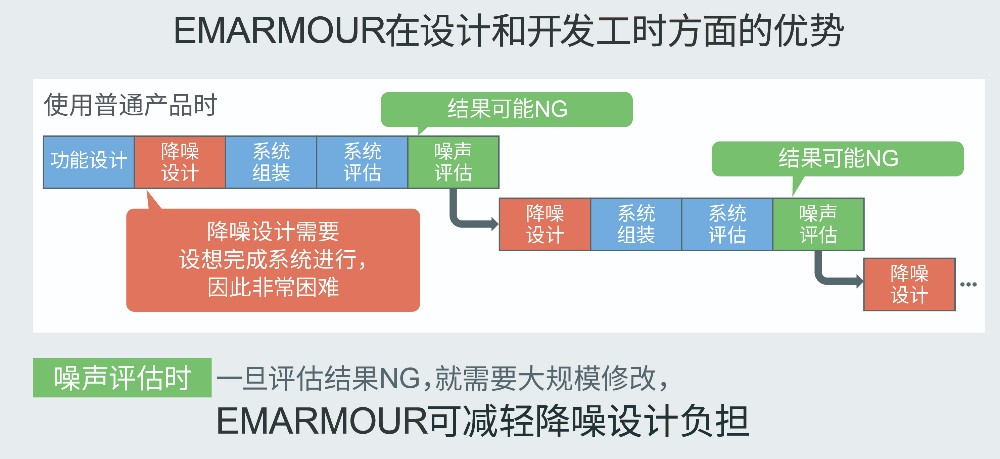

近年来,随着用于电动汽车和ADAS(高级驾驶辅助系统)的车载电装系统的电子化、高密度化日益加速,噪声环境也越来越严峻。通常,在汽车开发中,难以对电路板和系统单体做噪声评估,一般需要组装后进行评估,然而一旦评估结果NG,就需要大规模修改,因此噪声设计一直是很大的课题。
ROHM针对该课题,于2017年推出了抗噪性能极其出色、可减轻噪声设计负担的运算放大器,并在车载市场获得了高度好评。此次,为了满足市场强劲的需求,ROHM运用自身技术,开发出抗EMI性能优异的比较器。

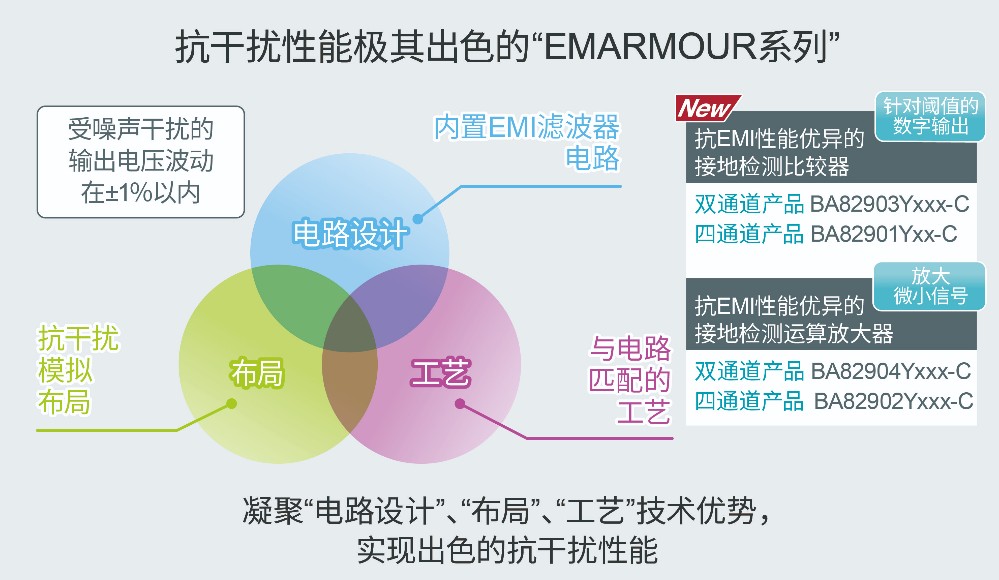

“EMARMOUR”是ROHM产品的品牌名,该品牌产品融入了ROHM的“电路设计技术”、“布局技术”及“工艺技术”优势开发而成,并在ISO11452-2的国际抗扰度评估测试中,实现在各种噪声频段的输出电压波动均在±3%以内的抗干扰性能。由于抗干扰性能非常出色,有助于解决车载电装系统开发过程中的噪声干扰问题,因而可减少设计工时并提高可靠性。

1. 抗干扰性能极其出色,有助于减少设计工时
在各种噪声频段,普通产品的输出电压波动达±20%以上,甚至可能发生误动作(High / Low反转),相比之下,“BA8290xYxxx-C系列”的抗干扰性能非常出色,输出电压波动仅±1%以内,且不会发生误动作。因此,可减轻在车载电装系统中发挥重要作用车载传感器的噪声设计负担,从而有助于减轻系统的设计工时并提高可靠性。

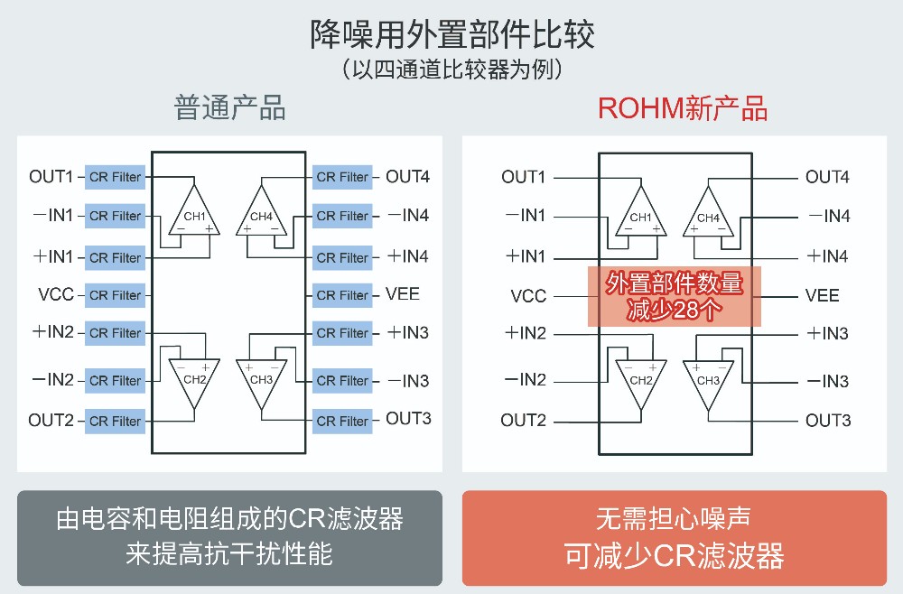

2. 降噪用部件数量减少
因为该系列产品的抗干扰性能极其出色,所以可减少普通产品必不可少的外置降噪部件(电源、输入、输出的三种CR滤波器)。以四通道比较器为例,与普通产品相比,共可减少28个降噪部件。

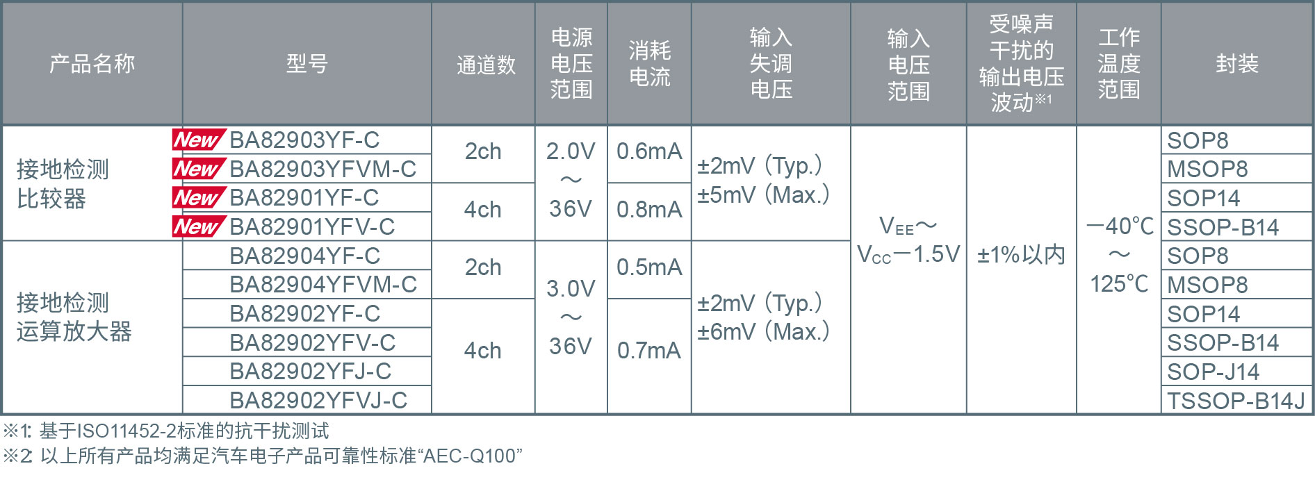

“BA8290xYxxx-C系列”不仅满足全球汽车电子产品可靠性标准AEC-Q100,而且,与普通产品相比,消耗电流仅为0.6mA(普通产品为0.8mA),失调电压仅为±5mV(普通产品±7mV)。另外,产品采用标准的比较器引脚配置、常用的表面贴装型封装和通道数,可轻松替换可能有噪声问题的现有产品。

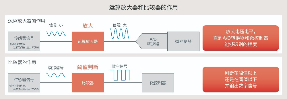

*2) 运算放大器和比较器
运算放大器简称“运放”,可放大输入信号。通过放大传感器输出信号等微小信号,使之达到微控制器等可识别的电压电平。
比较器用于判断输入信号的阈值。可对传感器的输出信号等进行阈值判断,并可输出数字(High/Low)信号。
