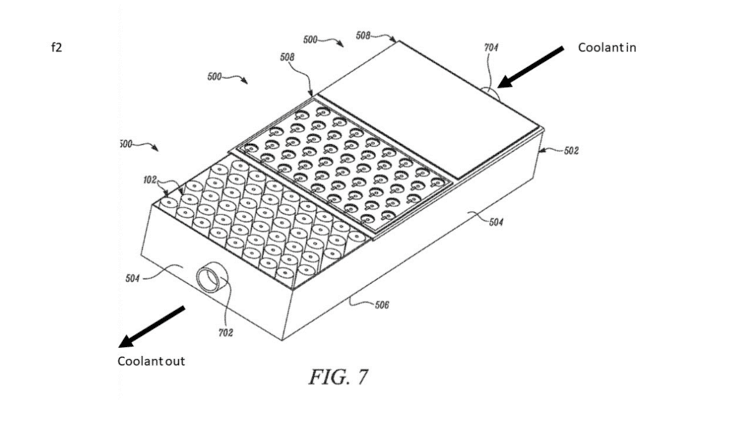

从一方面说,电池可通过流经模块的电解液来进行冷却,如下图所示。
