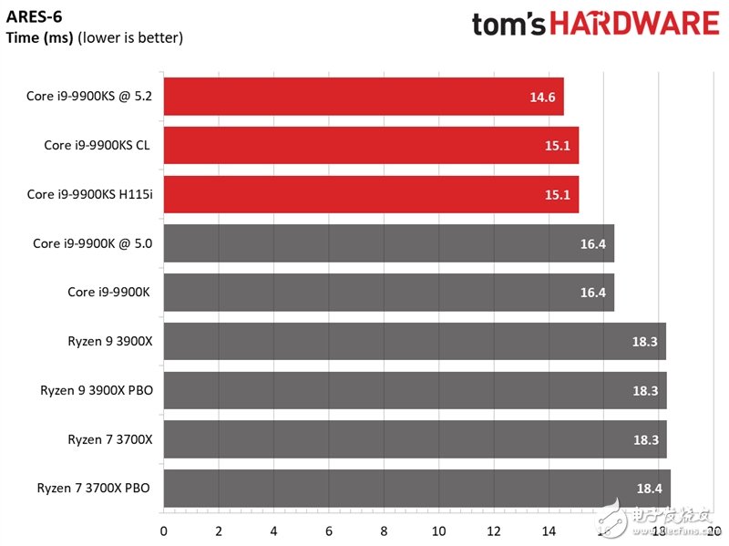

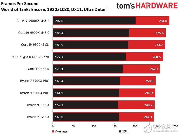

5月底的台北电脑展期间,Intel公布了一款特别版处理器酷睿i9-9900KS,相比于现有的酷睿i9-9900K,最大变化就是支持史无前例的八个核心全核5GHz。
这款神U将在本月底上市,Tom‘s Hardware提前拿到一颗,并放出了详细性能测试,一起来先睹为快!
i9-9900KS性能实测 单核性能处于无敌状态
包装盒与i9-9900K一样都是蓝色调、半透明、塑料材质的正十二面体,不带散热器。
规格方面,现有的i9-9900K基准频率为3.6GHz,只有在1-2个核心下才能加速到5GHz,3-4个核心降至4.8GHz,5-8个核心则只有4.7GHz,而新的i9-9900KS不但基准频率提高到4.0GHz,1-8个核心所有状态都能加速到5GHz!
热设计功耗指标尚未公开,根据主板厂商BIOS更新说明应该是127W,相比于i9-9900K高出了32W,可以接受。

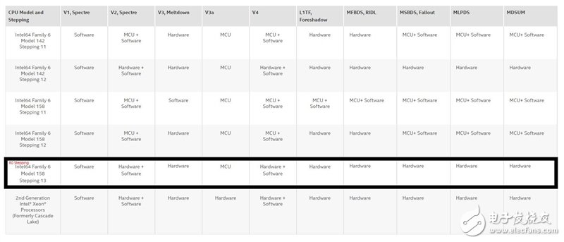

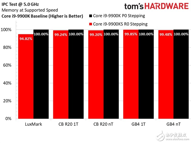

值得注意的是,i9-9900KS不仅仅是拔高频率,还将步进版本从P0升级至R0。
一方面,新步进强化了安全防护,可以软硬件结合防御Spectre v2/v4,硬件防御MSBDS、Fallout、MLPDS、MDSUM等安全漏洞,无需再更新微代码和BIOS,也不会造成性能损失。
另一方面,新步进也也进一步优化挖掘了性能,i9-9900KS、i9-9900K同频率对比实测显示,LuxMark性能提升了多达5.5%,CineBench单线程、多线程性能都提升了最多0.8%。

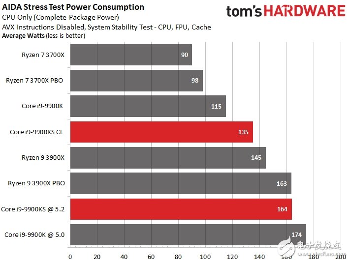

超频方面,使用水冷散热、微星Z390超神板,可以超到全核5.2GHz,此时核心电压1.36V,内存频率DDR4-3600,防掉压设置为三档。

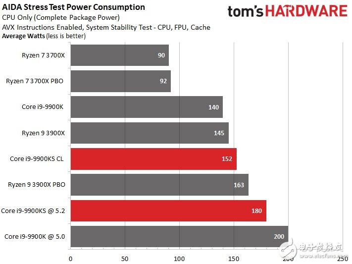

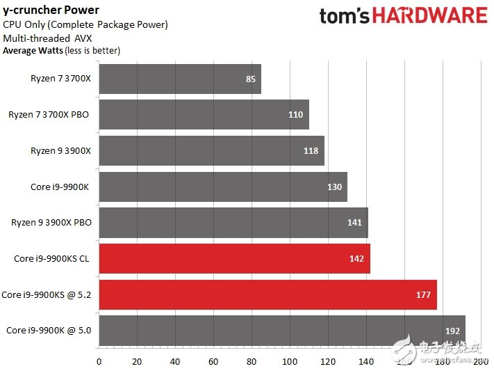

功耗其实也不夸张,关闭AVX指令跑AIDA64烤机,默频只要135W,相比i9-9900K只高了20W,而超至5.2GHz也不过164W,基本等同于开了PBO加速的锐龙9 3900X,甚至比5GHz i9-9900K还低了10W。
打开AVX,默频和超频分别来到152W、180W,相比于i9-9900K前者只高了12W,后者则低了20W。
多线程AVX测试的时候则分别是142W、177W,后者比i9-9900K低了15W。

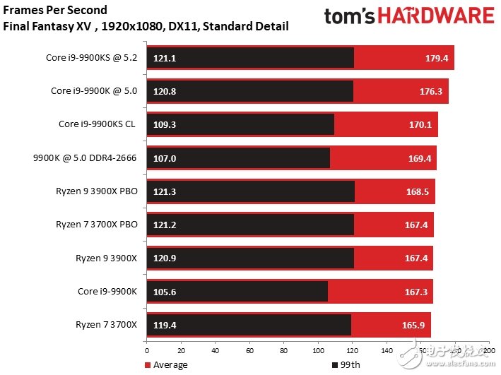

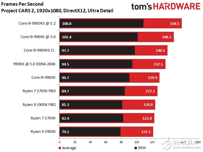

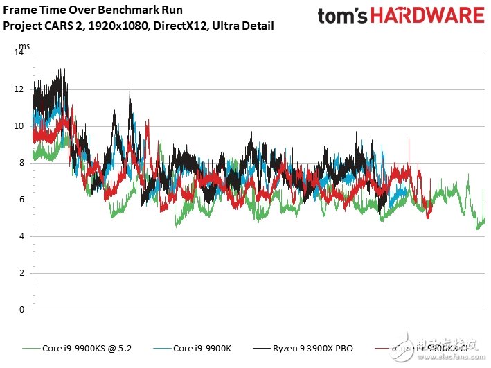

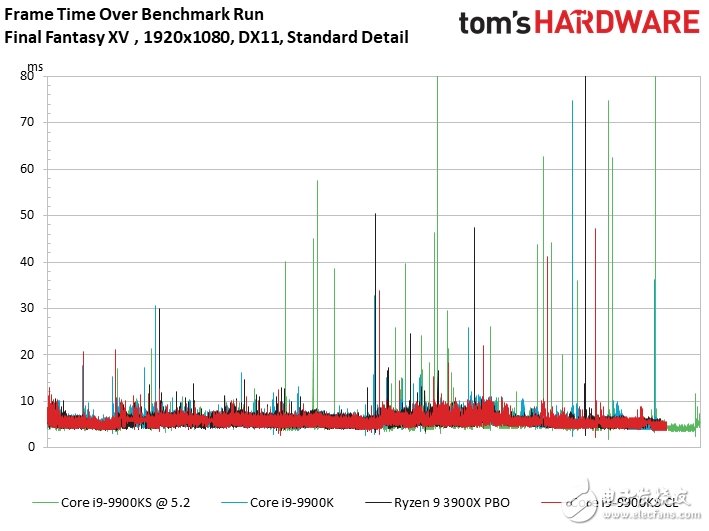

接下来开始性能跑分,包括默频5.0GHz和超频5.2GHz两种状态,前者又分别搭配CL自装水冷、H115i海盗船水冷,主板是微星Z390超神板。

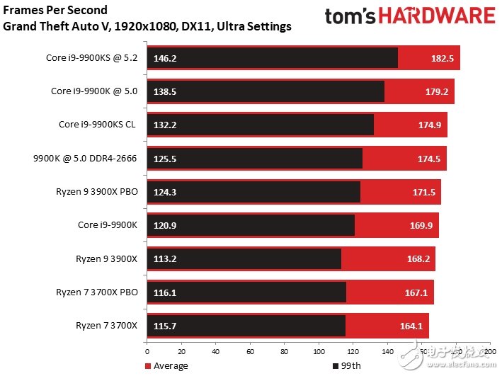

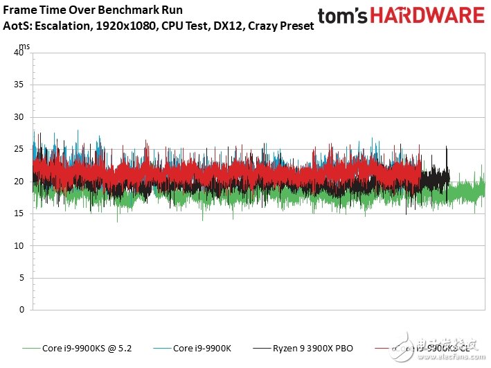

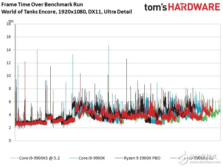

对比对象有i9-9900K(默频和5.0GHz)、锐龙9 3900X(默认和PBO)、锐龙7 3700X(默认和PBO)、锐龙7 1800X,内存都是两条芝奇8GB DDR4-3600,游戏测试环节还加上了i9-9900K 5GHz DDR4-2666作对比,而显卡均为RTX 2080 Ti。

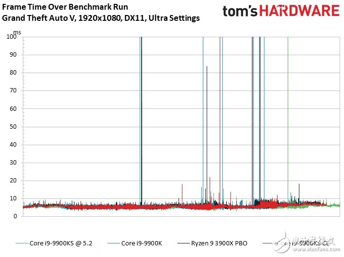

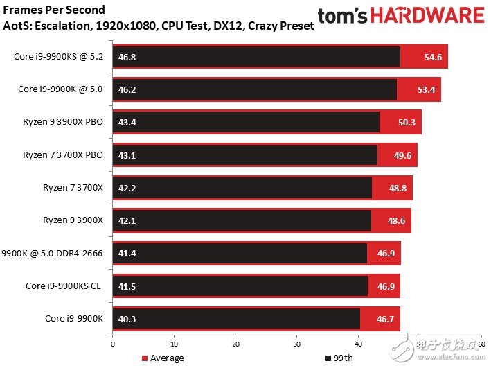

游戏测试一共六款,分别展示平均帧率(越高越好)、99百分比帧率(越高越好)、帧渲染时间(越短越平稳越好)。
应用测试包括网页浏览、影音编码、渲染、压缩解压、加密等不同环节。
