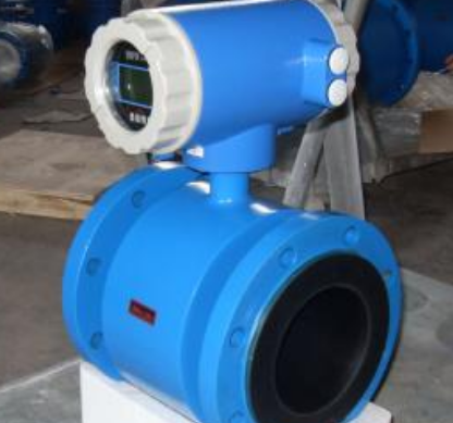

电磁流量计在各个行业都有着广泛的应用,比如是石油、化工等,对于电磁流量计的选择,其实最重要的就是其内衬的选择,内衬该如何选择那就要先对其进行了解,以帮助大家进行内衬的选择:
电磁流量计内衬应该如何选择
1、普通橡胶。
介质温度60℃,其特点就是富有弹性并且拥有不错的耐磨性能。一般用于城市供排水等领域,耐腐蚀性就相对较差。
2、聚四氟乙烯,也叫PTFE,也叫F4。
比较常用的内衬材质之一,因为其化学性质稳定,所以一般用于卫生级液体或强腐蚀液体,如浓酸浓碱等。
3、聚全氟乙丙烯,也叫F46。
此种材质与PTFE类似,但耐磨性能强于PTFE材质,同样介质温度zui高可达100℃
4、聚氨酯橡胶。
拥有极好的耐磨性能,但对于腐蚀性就显得能力不足了,且温度不得超过80℃,一般用于对耐磨要求比较高的工矿环境,如矿浆煤浆等介质的测量。
5、陶瓷材质
陶瓷无疑是所有材质中zui好的,的产品,*缺点就是价格不接地气,制作过程复杂,对工艺要求极高,售价超高。
所以,用户在选择电磁流量计衬里材质时,应考虑到所测介质的性质,例如温度、化学性质等,再考虑价格上的经济性,根据自身实际情况进行选择,方能发挥最好的作用。
