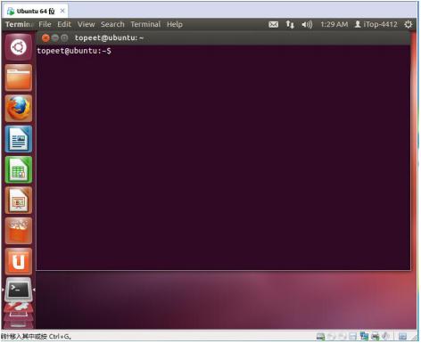

输入密码“topeet”,登陆 Ubuntu,键盘上按“Ctrl+Alt+t”,弹出 Ubuntu 的控制
台。如下图所示。

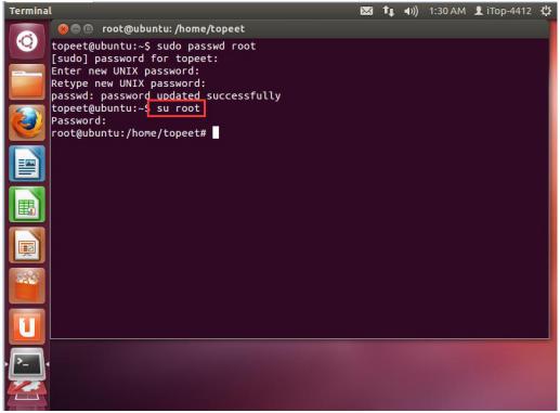

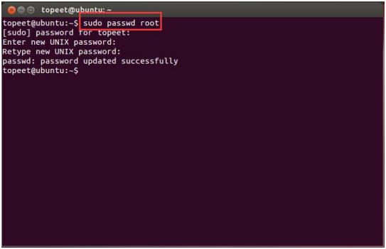

安装完成后进入 Ubuntu 的终端,激活 root 用户,具体操作如下。
在 Ubuntu 命令行中,执行命令“sudo passwd root”。
接着在 Ubuntu 的终端输入安装时的密码和新密码,Ubuntu 系统中密码默认是隐藏的。
如下图所示。
接着登录 root 用户,具体操作如下。
在 Ubuntu 命令行中,执行命令“su root”。
接着输入密码,就可以登陆 root 用户。
后面所有的操作都需要在 root 用户下面进行操作,如下图所示。

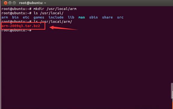

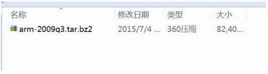

编译的时候需要用到交叉编译工具,我们提供的交叉编译工具是用户光盘“02_编译器以
及烧写工具”→“arm 交叉编译器”文件夹中的压缩包“arm-2009q3.tar.bz2”。

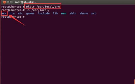

使用 SSH 工具将交叉编译工具拷贝到 Ubuntu12.04.2 系统的文件夹“usr”-->“local”-->“arm”中,local 下默认没有 arm文件夹,可以新建一个。如下图所示。
拷贝编译器之后如下图所示。

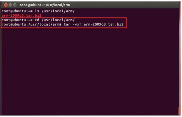

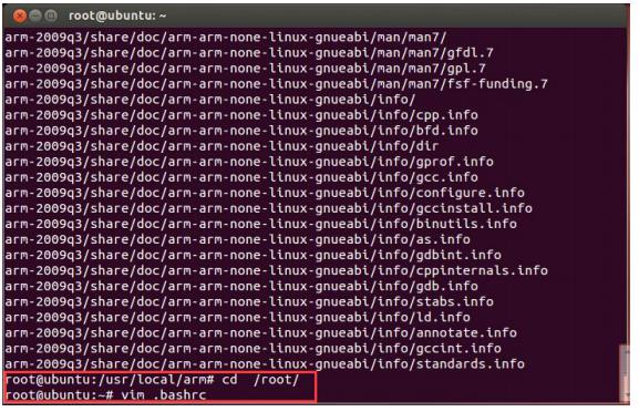

然后在 Ubuntu 系统中将压缩包解压到当前目录下。
使用命令“cd /usr/local/arm/”进入/usr/local/arm文件夹,然后使用解压命令“tar -vxf arm-2009q3.tar.bz2”解压压缩包,如下图所示。

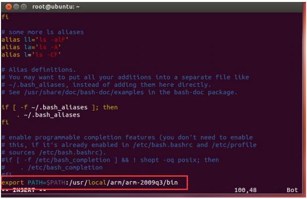

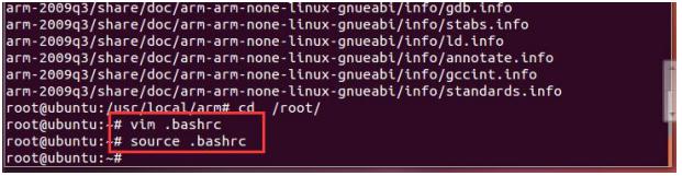

修改交叉编译工具的路径(修改环境变量)
修改交叉编译工具路径,需要修改环境变量。在 Ubuntu 命令行中,执行命令“cd
/root”和“vim .bashrc”,打开环境变量文件“.bashrc”,如下图所示。
然后在“.bashrc”文件中的最后一行添加如下信息:
“export PATH=$PATH:/usr/local/arm/arm-2009q3/bin”
如下图所示。
修改完成后保存退出。

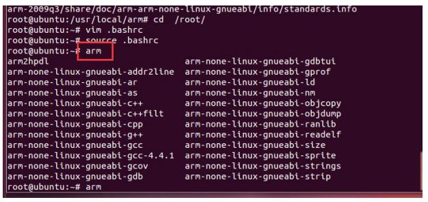

执行下列命令,更新环境变量“source .bashrc”的命令,如下图所示。
最后,在 Ubuntu 命令行中输入命令“arm”,然后按 TAB 键,如果在命令行中能够看
到 arm 编译器的信息,就表明交叉编译工具安装成功。如下图所示。

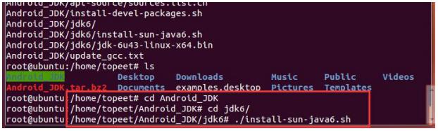

安装库文件、JDK以及降低GCC版本

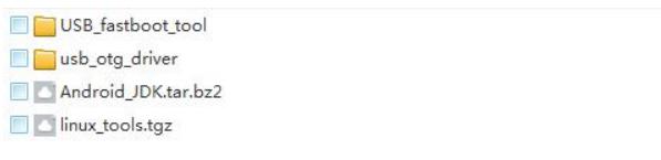

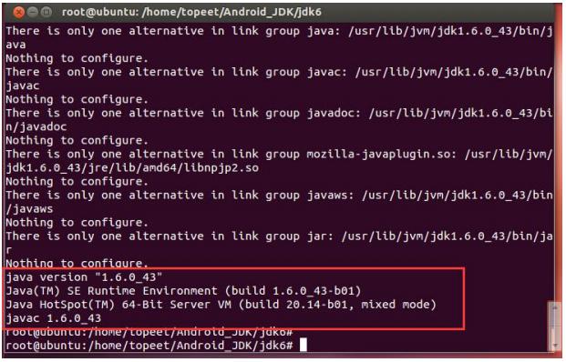

为了方便用户,将库文件和 JDK 的安装命令制作成了脚本文件,用户只要执行两个脚本
就可以安装库文件和 JDK。这两个脚本在用户光盘“02_编译器以及烧写工具”→“tools”文件夹下的压缩包“Android_JDK.tar.bz2”中,如下图所示。
用户将压缩包拷贝到 Ubuntu 系统中,解压压缩包会生成文件夹“Android_JDK”,如
下图所示。
安装库文件和 JDK
使用 cd 命令,进入解压出来的“Android_JDK” -->“jdk6”文件夹,运行脚本文件
“install-sun-java6.sh”。
需要注意的是,这条命令执行完毕可能会耗时 15 分钟以上。
如下图所示,执行“./install-sun-java6.sh”脚本。
执行上面的命令的时候,根据提示输入“回车”命令。升级完成之后如下图所示。

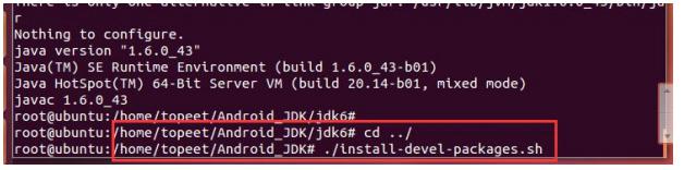

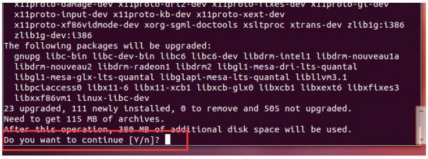

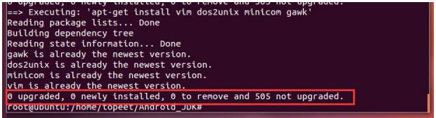

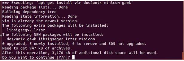

进入解压出来的文件夹“Android_JDK”中运行脚本“install-devel-packages.sh”,安
装库文件。在 Ubuntu 命令行中,执行命令“./install-devel-packages.sh”,需要注意的是,这条命令可能会耗时 40 分钟以上,如下图所示。
上面命令执行的时候,需要根据提示输入“Y”。
然后安装过程中,还会提示输入“y”,如下图所示
如下图所示,安装完毕。
这里需要注意的是,上面这个脚本执行完毕的时候,注意一下有些库文件是不是提示没有
安装。如果发现有库文件没有安装,有可能是网络不好或者下载源丢失。这个时候用户使用一
下更新下载源的命令”apt-get update“,然后再执行一下上面的两个脚本。
例如,如下图所示,再次运行“./install-devel-packages.sh”之后,提示没有无法安装
的库和软件,那么表明已经安装完全了。

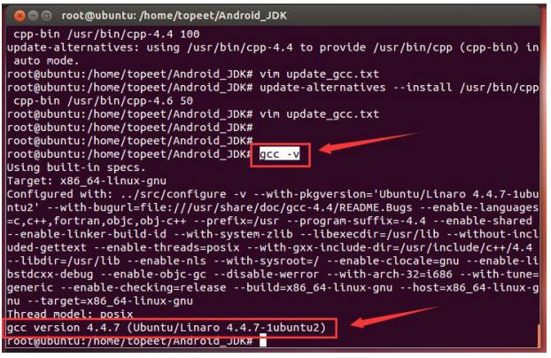

降低 GCC版本

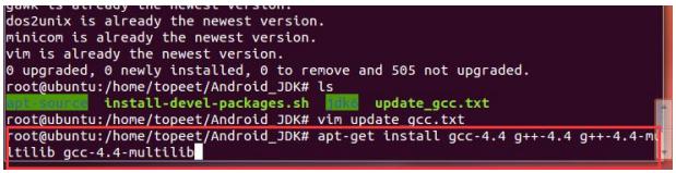

使用 Ubuntu 编译 Android 的时候需要用到 Ubuntu 系统自带的 GCC4.4.7 编译器,但
是安装的 Ubuntu12.04.2 版本,它的 GCC版本过高,所以这里需将要 GCC编译的版本降低到 4.4.7。
进入前面解压的文件夹“Android_JDK”中,会看到一个文本“update_gcc.txt”,打开
文本“update_gcc.txt”后会看到里面有 8 条命令,这 8 条命令需要在 Ubuntu 命令行中依次执行。如下图所示,使用命令打开“update_gcc.txt”文件。
如下图所示,有 8 条命令。
例如执行第一条命令。
根据提示输入“y”,如下图所示。
其余几条命令,如下图所示,执行起来很快。
在执行了这 8 条命令之后,Ubuntu 系统就将 gcc 的版本降低到 4.4.7。
如下图所示,使用命令“gcc -v”,可以看到 gcc 的版本为 4.4.7 了。
需要注意的是,在执行这 8 条命令时,只有第一条命令会耗时 10 分钟左右,其它的都会
很快完成,而且命令一定要依次执行,不能有遗漏
