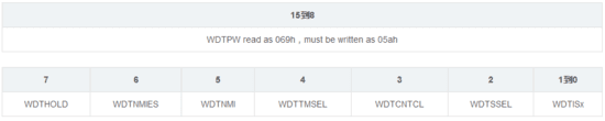

WDTCTL 看门狗控制寄存器
image.png?imageView2/2/w/550
WDTCTL 由两部分组成:
高 8 位是对 WDT 操作的控制命令。要写入操作 WDT 的控制命令,出于安全原因必须先正确写入高字节
看门狗口令。口令位 5AH,如果口令写错将导致系统复位。
读 WDTCTL 时,不需要口令,可直接读取地址 120H 中的内容,读出数据低字节位 WDTCTL 的值,高字
节始终位 69H。WDTCTL 除了看门狗定时器的控制位之外,还有两个用于设置 NMI 引脚功能。

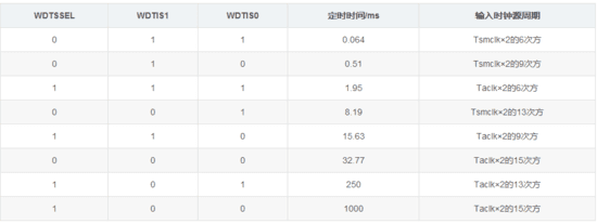

WDTISx:选择看门狗定时器的计时输出
其中 T 是 WDTCNT 的输入时钟源周期。
0 T×2的15次方
1 T×2的13次方
2 T×2的9次方
3 T×2的6次方
WDTSSEL:选择 WDTCNT 的时钟源
0 SMCLK
1 ACLK
由 WDTISx 及 WDTSSEL 位便可确定 WDT 定时时间,因此通过软件对计数器设置不同的初始值就可实现
不同时间的定时。与其他定时器不同之处在于,WDT 最多只能定时 8 种和时钟源相关的时间。
下表列出了 WDT 可选的定时时间(晶振为 32.768KHz,SMCLK=1MHz)。

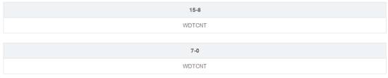

WDTCNT 计数单元
WDTCNT 时 16 位增计数器,由于 MSP430 所选定的时钟电路产生的固定周期脉冲信号对计数器进行加
法计数。如果计数器事先被预置的初始状态不同,那么从开始计数到计数溢出为止的时间就不同。
WDTCNT 不能直接通过软件直接通过软件存取,必须通过看门狗定时器的控制寄存器 WDTCTL 来控制。
