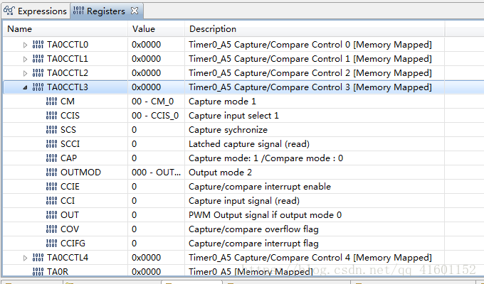

要用捕获我们得搞清楚捕获的原理是什么,捕获的原理是通过计数器,记录从使能开始到设定的沿的数值(也可以理解为时间)。在设定为捕获模式下,使能过后,计数器TA0R就开始计数了,在单步调试过程中,可以通过观察CCS里面的Registers各个寄存器的变化来深入的理解。

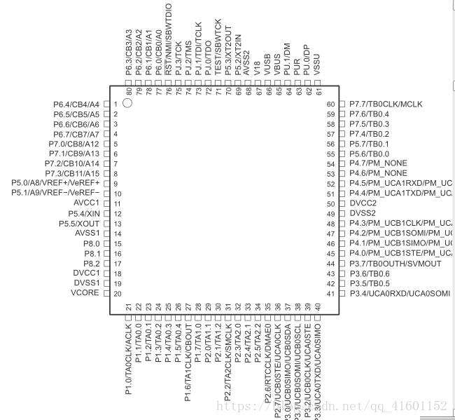

上面分别是CCS单步调试的时候的寄存器图和MSP430F5529的引脚图,根据引脚图我们可以知道,关于定时器TA0.0相关的功能在P1.1引脚上,以此类推对应起来。这次我用到的是P1.4引脚,也就是TA0.3,选择了TA0.3那么,相对应的捕获到的时间的值,是在TA0CCTL3那里。
然后我们可以通过写TA0CCTL3里面的寄存器,来选择模式,关于什么模式下是什么作用,可以通过头文件,看头文件里面的注释,也可以通过看上图Register中Value一栏的值,如:CM下的00-CM_0功能是Capture mode 1(捕获模式1)。

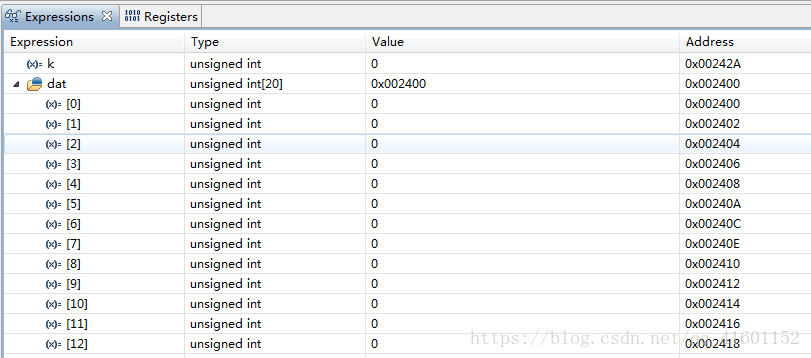

在单步调试的过程中,我们可以看到,计数器计数的过程中,TA0R每一个单步都会变,在捕获到设定好的边沿时,TA0R的值会赋给TA0CCR3,然后TA0R再接着计数。
单步调试的大概思路就是这样的,我们接下来通过观察Expressions里面的值,来看我们捕获到的时间。
我这里没有连超声模块,就没有再次单步调试了,但是之前调试的过程是这样的。按照这个思路来应该没有问题。

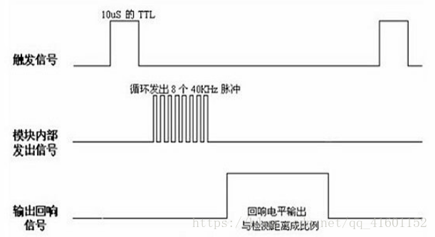

根据超声模块HC_SR04的时序图可以知道:
超声模块内部发出信号需要先10us的高电平,最后我们需要捕捉一个上升沿和下降沿就好了,就可以得出时间了。
