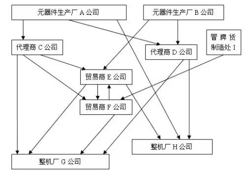

首先是供应商关系图,举例如下:
图 1、供应商关系图
事实上,在市场中的供应商关系比图1要复杂得多,不过图1足以说明大部分的情况。本关系图中,图中的箭头表示元器件的流向。
图中箭头起始端所在的公司的就是其终端所指的公司的直接供应商,一般情况下说供应商就是指直接供应商。比如说整机厂G公司,其供应商有C、E、F、D几家公司。而元器件生产厂A和B公司不是G公司的直接供应商,最多算是G公司的间接供应商。对于整机厂H公司来说,其供应商除了E、D公司,元器件生产厂A也是其(直接)供应商。值得注意的是,图中表示贸易商E公司和F公司之间会相互调货,所以他们互为对方的供应商。
元器件生产厂,顾名思义,就是生产元器件的厂家,或者元器件的品牌拥有者(元器件生产可能请人代工)。整机厂则是元器件生产厂的终端客户。元器件生产厂的销售模式有多种多样。有的元器件厂既供货给终端客户,又供给代理商;有的只供给代理商而不直接供货给终端客户。同时,有的元器件厂会直接供货给贸易商,有的元器件厂不供货给贸易商(贸易商只能从其代理商处进货)。一般元器件厂有多个代理商时,要求其不同的代理商不能做同一家整机厂的供应商,以免恶性竞争,不过现实操作时并没有那么严格。值得注意的是,图1中有个冒牌货制造处I,那里可能冒牌A品牌或B品牌的元器件,通过贸易商销售给整机厂。冒牌货制造处I有可能是直接生产元器件的厂家,但是其元器件的标示不打自己的牌子,而是冒牌别的名牌;也有可能是小作坊之类的处理处,专门买一些三流的品牌的元器件,然后通过改丝印或改标签等,冒牌成名牌产品;也有拿旧货进行翻新处理之后冒充新出厂日期的。冒牌货制造处I之类地方出来的元器件可以统称假冒伪劣产品。
代理商和(普通)贸易商都是贸易类公司,他们不生产元器件,只是从元器件厂家那里进货,然后卖给自己的下游客户,属于中间商。代理商与普通贸易商的主要差别在于代理商有元器件厂家的代理证,或授权销售证书。而且,一般代理商只允许从元器件厂家中进货。事实上,紧急情况时代理商会从其他代理商那里进货,甚至有时会冒险从普通贸易商那里进货。普通贸易商的货源一般比较复杂,有可能从元器件厂家中进货,也有可能从代理商那里进货,也有可能从其他普通贸易商那里进货(很多小型贸易商的主要货源都是从其他贸易商那里进货,没有元器件厂家或代理商的进货渠道保证)。所以贸易商的风险较大,不过他们有供货灵活的优势。不同贸易商的定位差别较大,有的对货源把关很严,有的对货源把关很随意。所以选择供应商时,对贸易商的评审是非常重要。可惜很多整机厂家仅仅考虑到了对直接厂家的供应商的严格评审,反而对风险最大的贸易商审核不严格。
思考一下:整机厂H有没有可能买到I公司生产的冒牌货?(答案是可能。流向是I到F,F到E,E再到H。)

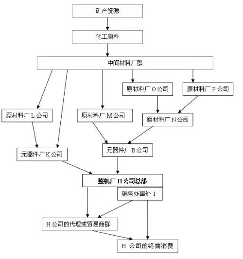

整个供应链关系举例如下图:
图 3、供应链结构图
为了分析方便,图3中省略了贸易商类供应商。假设以整机厂H公司为中心来看整个供应链。整机厂的下游是其客户,在此不作分析,重点分析H公司的供应商情况。
举个例子,元器件厂K公司和B公司都是整机厂H公司的供应商。而其中元器件厂B公司的元器件的原材料又由原材料厂M公司和N公司等提供。而其中N公司的又要从O公司和P公司等采购原材料等。以上M、N、O、P公司都可以称为H公司的上游供应商。
这样一直往上追溯上去的话,可以发现,元器件的最源头的材料是矿产资源。比如有机能源矿产资源(石油、煤、天然气等,是有机化工的基础资源)、金属矿产资源(比如铜、银、锡等)、其他无机矿产资源(比如陶瓷、硅等的原料等)。

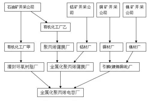

比如说,某金属化聚丙烯电容生产厂,其原材料分为:金属化聚丙烯薄膜、灌封环氧树脂、引脚材料等,这些材料都要向不同的供应商采购,而其中金属化聚丙烯薄膜是非常关键的原料,必要时整机厂会对生产金属化聚丙烯薄膜的厂家进行评审或考察。
金属化聚丙烯电容的供应链结构图可能如下:
图 4、金属化聚丙烯电容供应链结构图
