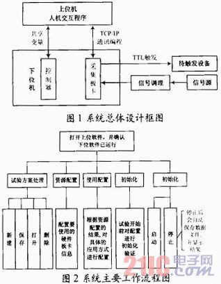

为了更好地应用扩展性,提高系统采集和执行精度,系统设计采用了上、下位机的机构。
上位机采用普通PC机或通用工控机,预装Windows XP操作系统,主要运行虚拟仪器的人机交互界面。
下位机预装LabVIEW RT系统,运行测量与控制程序。其硬件组成主要有PXI-1045机箱、PXI-8108控制器、PXI-6608板卡、PXI-6229板卡,以及外部硬件信号条例模块。
系统总体设计框图如图1所示。
2 系统的实现
系统的实现主要包括硬件和软件两部分,主要工作流程如图2所示。

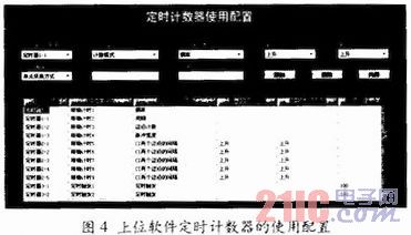

上位软件主要完成人机交互功能,对虚拟仪器进行配置与使用,同时对试验数据进行显示、保存及回放等操作,其上位软件的主界面如图3所示。
软件在首次使用或有硬件配置更改的情况下,需要对硬件进行资源配置、使用配置、初始化操作。例如定时计数器的使用配置,如图4所示。

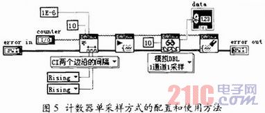

第一种使用方法是采用计数器单采样方式,其配置和使用方法如图5所示,图中的常量参数可根据实际使用进行修改。
该方法的特点如下:
(1)配置和使用简单,在进行数量较少且为单点计数时,可以采用该方法,但通道传输方式的设置在该方法下将不起作用。
(2)对每个定时计数器只能采集一个时间,且可同时采集的数量与板卡和选用的定时器组合方式有关。例如同时对3块PXI-6608板卡的24个定时计数器进行并行采集时,能成功采集的定时器数量不会超过12个;
(3)在进行多路定时计数器的采集过程中,若同步采集的定时器中有任何一个产生超时错误,则将导致其后的所有采集任务全部超时。

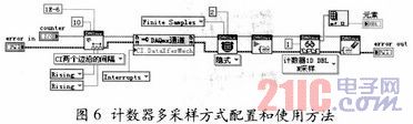

第二种使用方法是采用计数器多采样方式,其配置和使用方法如图6所示,图中的常量参数可根据实际使用进行修改。
该方法的特点如下:
(1)可根据使用需要,对通道传输方式进行设定,如中断方式、DMA方式等。使用该方法,可以使任意通道数的定时计数器同步采集;
(2)各定时计数器采集任务互不影响;
(3)对每个定时计数器可以进行单个时间或多个连续时间的计数采集。
