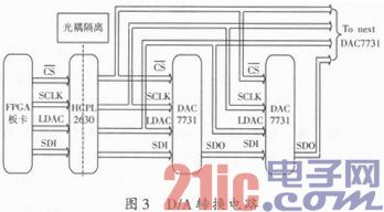

DAC7731为16位的数字模拟转换芯片,其内部提供+10 V的参考电压。将其模拟量输出通过引脚设置为-10~+10 V的电压范围。DAC7731具有带双缓冲的标准三线SPI串行接口,允许模拟输出的异步更新。如图3所示,它还有一个串行数据输出线以实现多片DAC7731的链接。系统工作时由LabVIEW图形化编程开发平台通过FPGA生成和发送DAC7731芯片的SPI接口和时序控制信号,通过SDI信号依次将需要转换的数据以从最后一片到第一片的顺序发送给每片DAC7731,之后通过
基于NI智能FPGA板卡的通用数据采集系统设计
和LADC信号实现多片DAC7731的同步转换输出。

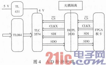

综合考虑系统的分辨率、通道数、采样率、采样范围和接口等要求,系统的ADC选用TI公司的14位8通道高性能逐次逼近型模数转换器TLC3574。该器件工作频率高达25 MHz,采用伪差分的模拟输入电路,将采样信号的动态范围扩展为±10V,其内含的采样和保持功能使得外围电路大为简化。在输出接口上,该器件采用SPI/DSP兼容的串行接口方式,从而极大地减少了接口的连线数量。A/D转换电路原理如图4所示,由FPGA生成TLC3574的SPI接口和时序信号,控制其将外部的模拟信号转换后输入到FPGA,进行相应的计算和处理。由于TLC3574片内没有电压基准,可选用TI公司的三端可凋分流基准源TL431组成外围电路为其提供一个高精度的4 V电压基准。
考虑到信号的阻抗匹配需要,ADC的输入前端需要有一个缓冲运放,其性能必须与ADC的性能相匹配,否则会影响和限制ADC的性能。在数据采集过程中如果信号的变化幅度比较大,则需要根据信号的变化相应调整放大器的增益。否则,单一的增益放大会使得放大后的信号幅值很有可能超过ADC的转换量程。这里所采集的信号其变化幅度不是很大,采用TI公司高转换率的输入端运算放大器TL084就可以满足系统的使用要求。

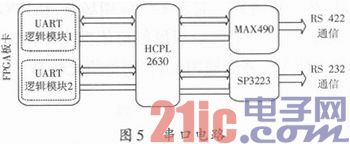

由于FPGA板卡具有便利的输入输出控制功能,利用FPGA板卡可以很方便的通过连接不同的接口芯片选择相应的串口模式。MAX490是低功耗收发器,用于RS 485与RS 422通信。它具有一个驱动器和一个接收器,驱动器摆率不受限制,可以实现最高2.5 Mb/s的传输速率。驱动器具有短路电流限制,并可以通过热关断电路将驱动器输出置为高阻状态,防止过度的功率损耗。接收器输入具有失效保护特性,当输入开路时,可以确保逻辑高电平输出。如图5所示,通过连接低功耗收发器MAX490可以实现RS 422通信,而改接SP3223芯片后就可以实现RS 232通信,区别只是在于FPGA中建立的UART逻辑模块有所不同,进一步显示了系统良好的通用性。

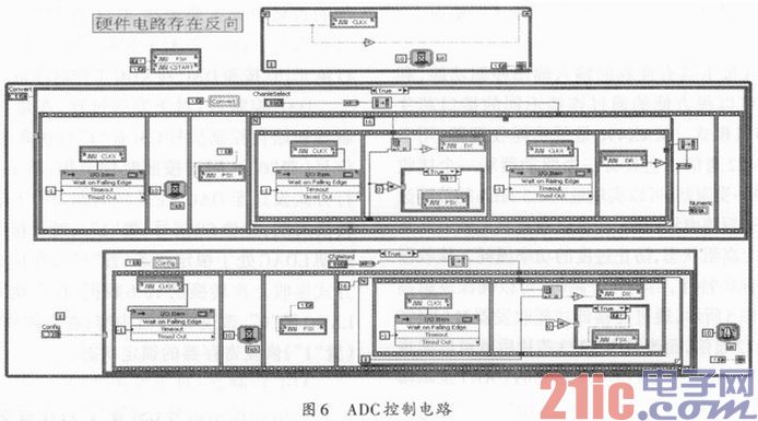

DAC控制器:对于发送过程,在建立周期,DAC控制器初始化控制信号CS(置“1”);在命令周期,使能CS信号(置“0”),同时按照时钟节拍,将16 b命令字以串行方式发送至DAC;在采样周期,对CS信号进行保持;转换周期,置位CS信号(置“1”);对于接收过程,在建立周期LDAC处于锁定状态(置“1”);在接收周期,以串行方式接收上次转换的16 b数据;在存储周期,控制器将LADC置“0”,改变寄存器内容;在空闲周期,复位LADC(置“1”)恢复寄存器的锁定状态。
ADC控制器:对于发送过程,在建立周期,ADC控制器初始化控制信号CS(置“1”);在命令周期,使能CS信号(置“0”),同时按照时钟节拍,将16 b命令字以串行方式发送至ADC;在采样周期,对CS信号进行保持;在转换周期,置位CS信号(置“1”),并载入下一通道的命令字,同时,计算下一次接收数据的存储地址。对于接收过程,在建立周期,控制器清零各接收寄存器,同时复位内部RAM的写信号WR(置“0”);在接收周期,控制器按照时钟节拍,接收ADC上一次转换的14 b串行数据;在存储周期,控制器使能WR信号(置“1”),并将接收到的数据写入ADC通道对应的RAM单元;在空闲周期,控制器复位WR信号(置“0”)。
3.2 LabVIEW程序设计
根据FPGA内部的逻辑单元结构和功能,通过NI公司的LabVIEW图形化编程开发平台对上述逻辑进行了设计,并进行了功能仿真。给出ADC控制器LabVIEW程序实现,如图6所示。

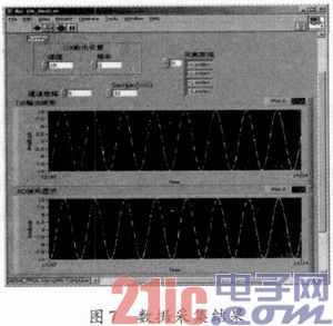

将由LabVIEW图形化编程开发平台通过FPGA生成的正弦信号经D/A电路输出,经过A/D电路进行采集。分别选定四路不同的D/A通道和A/D通道进行输出和输入显示,图形一致,程序运转正常,波形显示清晰。限于DAC和ADC转换速度,采集到的波形存在着微小的相位延迟。如图7所示。
