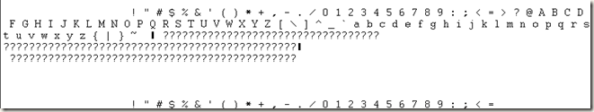

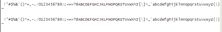

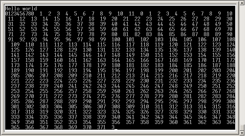

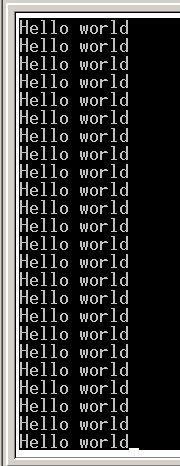

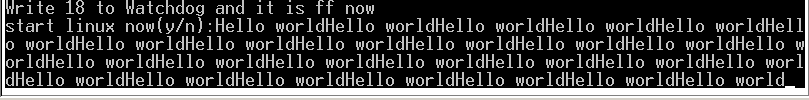

从而让ARM一直向PC机发送从0-255数据,在PC机中显示结果如下:

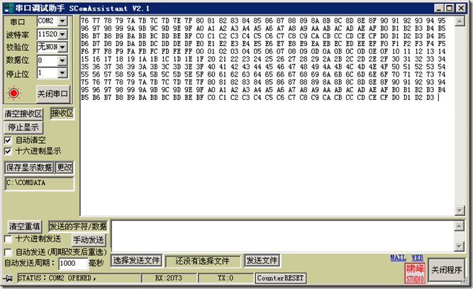

这个看不了十六进制的数,我搞了个串口助手来显示:

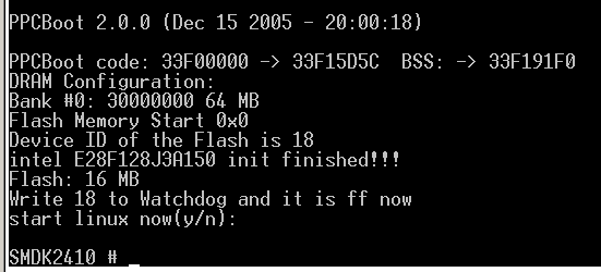

上面那个是用mini2440实现的,那个通过UBOOT可以直接烧写程序,不过到了华恒的板子我就不知道为啥了,这个苦闷了我好久,今天在进入PPCBOOT中利用erase命令把那个linux系统檫除了,然后进入ppcboot命令行形式才可以jtag调试,不知道为啥,这次终于进了一次调试结果出来了。
下面出一张计数的图,感觉下成就感吧,虽然底层函数还没完全弄懂!
现在总结这些步骤吧,最开始在上电的时候不要立马启动系统,先要进入PPCBOOT模式命令行,然后再启动AXD调试器。
