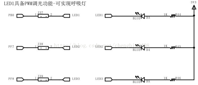

之前没接触过单片机,初次学习感到很迷茫,从初识stm'32到建工程模板再到第一个(流水灯实验),用了两天半的时间。因为C语言基础不是很好,有很多语句都看不懂,费了很大的劲才把led灯点亮。因为模电和数电都还没学,电路图也很难弄懂。
下面是原理图:

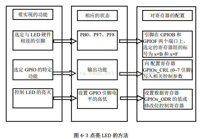

点亮led的方法
知道了原理之后,根据方法分析,可制定相应的开发步骤如下:
1)为控制LED灯,知道要使用 GPIO 外设。
2)了解GPIO外设有什么功能,要如何使用。
3)获知GPIO的地址映射,知道它所挂载的总线APB2。
4)了解ST官方库对寄存器的封装。
5)了解时钟树,查看 GPIOx(x= A…F)的时钟来源,即PCLK2。
6)在stm32f10x_conf.h文件中包含用到的头文件stm32f10x_gpio.h 、
stm32f10x_rcc.h。
7)在工程模板的基础上添加bsp_xxx.c、bsp_xxx.h用户文件。
8)编写驱动初始化函数 XXX_GPIO_Confi g() (XXX = LED / KEY …。
9)开启外设GPIOx x= A…F )时钟,分析由SystemInit()函数配置的默认的
Sysclk=72MHz 的时钟频率是否符合工程要求。
10)根据控制要求,定义并填充初始化结构体GPIO_InitStructure向相应的结构体成
员写入适当的参数。
11)调用初始化函数GPIO_Init()初始化 GPIOx(x= A…F)。
12)编写相应的XXX_led.h XXX = LED)头文件。
13)针对不同的应用要求,编写 main 应用程序。
14)调试程序、完成
