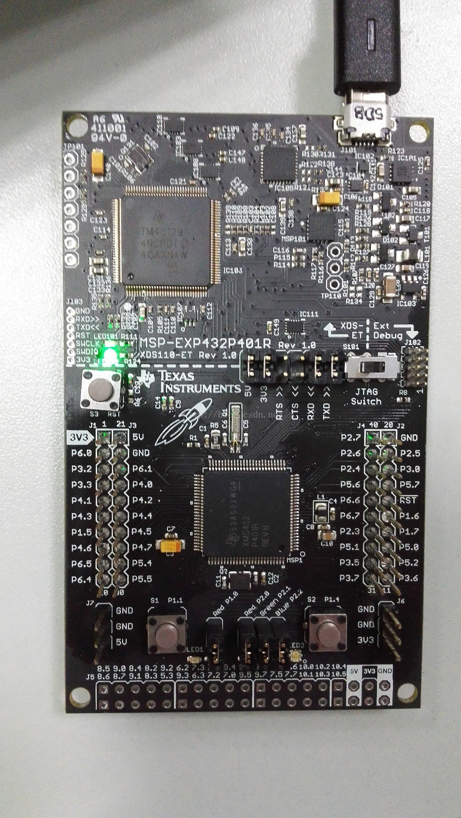

2、官网推荐使用的开发工具包括IAR,KEIL,CCS。由于本人多使用KEIL,所以想基于KEIL进行开发,一看MSP-EXP432上面的的仿真器,是XDS110-ET Rev 1.0就傻眼了,翻看德州仪器的Keil使用手册,手册上只说明了可以使用ULINK,JLINK,XDS。

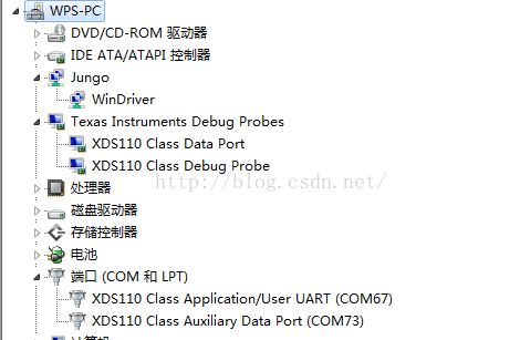

由于我也没有ULINK,JLINK。突然发现没有完成驱动安装的板子,在设备管理器中出现with CMSIS DAP 字样,灵机一动。先装驱动,由于板子比较新,所以新下载了CCS6.1.2。没有使用软件,只是用来安装XDS110的驱动。

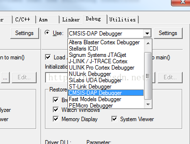

3、在KEIL中选用CMSIS-DAP 作为仿真器。可以完成下载工作。
