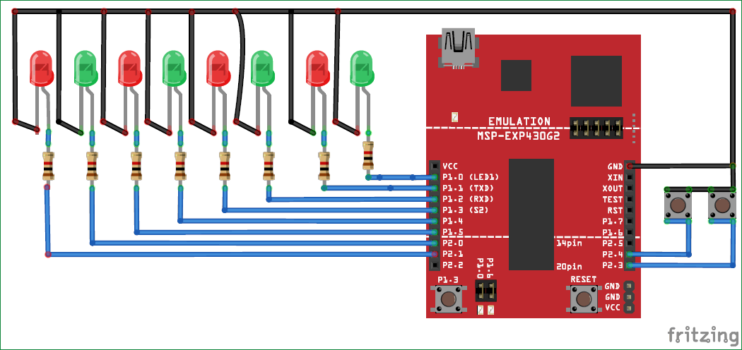

电路原理图
在我们上一个的教程中,我们注意到LaunchPad开发板本身带有两个LED和一个开关。但在本教程中,我们需要的不仅仅是这一点,因为我们计划在按下按钮时按顺序点亮八个LED灯。当另一个按钮被按下时,我们也会改变顺序,使其变得有趣。所以我们必须建立一个有8个LED灯和两个开关的电路,完整的电路图可以在下面看到。
在这里,8个LED是输出设备,两个开关是输入设备。我们可以将它们连接到开发板上的任意I / O引脚,但是我已经将引脚P1.0的LRD连接到P2.1,并将引脚1和2分别连接到引脚P2.4和P2.3,如上所示。
LED的所有阴极引脚都接地,阳极引脚通过电阻连接到I / O引脚。这个电阻叫做限流电阻,这个电阻对于MSP430来说不是必须的,因为它的I / O引脚可以提供的最大电流只有6mA,引脚上的电压只有3.6V。然而,使用它们是一个好习惯。当这些数字引脚中的任何一个变高时,相应的LED将亮起。如果您可以回想上一个教程的LED程序,那么您将会记得使用digitalWrite(LED_pin_name,HIGH)会点亮LED,而digitalWrite(LED_pin_name,LOW)将会熄灭LED。
开关是输入设备,开关的一端连接到接地端子,另一端连接到数字引脚P2.3和P2.4。这意味着只要我们按下开关,I / O引脚(2.3或2.4)就会接地,如果没有按下按钮,它将保持空闲状态。让我们看看如何在编程时使用这种方式。

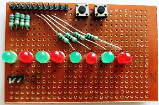

好了,我们已经介绍完所有的理论和软件部分。让我们来看看一些组件,看看这个程序是如何运行的。该电路非常简单,因此可以很容易地在面包板上搭建。但是我已经焊接了LED和开关板,只是为了使它看起来整洁。我焊接的perf电路板如下所示。

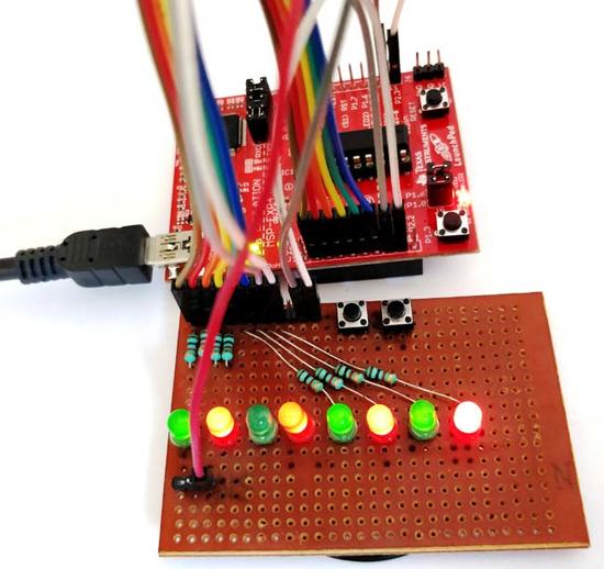

正如您所看到的,我们将LED的输出引脚和开关作为连接器引脚取出。现在我们使用插孔到插孔的连接线将LED和开关连接到MSP430 LaunchPad板上,如下图所示。

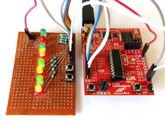

现在按下电路板上的按钮1,LED应按照下图所示顺序点亮:
您也可以按住第二个按钮来检查序列是否发生了变化。如果您对结果感到满意,您可以尝试对代码进行一些更改,例如更改延迟时间以更改序列等。这将帮助您更好地学习和理解。
