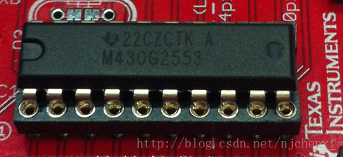

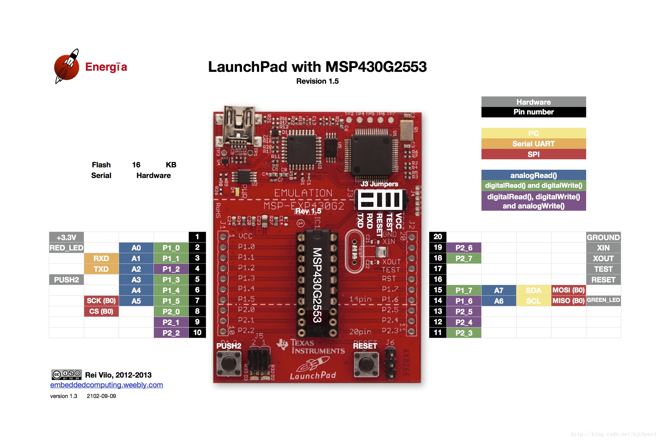

在继续阅读本文内容前,请先仔细查看你的套件中是MSP430G2452芯片还是MSP430G2553芯片,这两个芯片的差异会影响到J3跳线组的接口顺序。具体的型号已经印制在芯片的封装壳体上,如下图

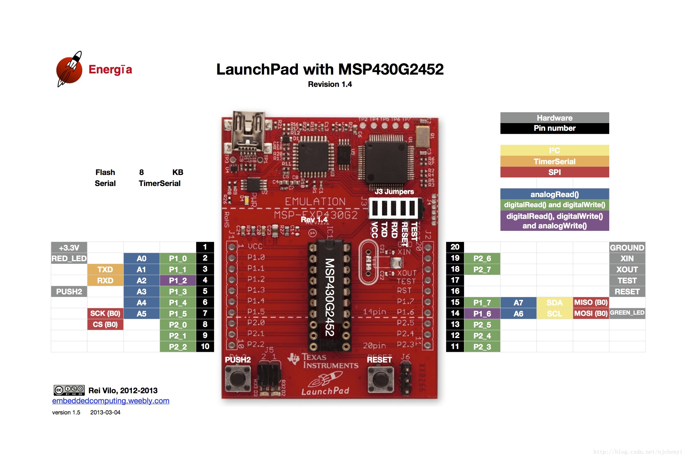

对于MSP430G2452,J3跳线组的跳线顺序是不需要改变的,不管Launchpad电路板的版本是1.4还是1.5。如下两个图

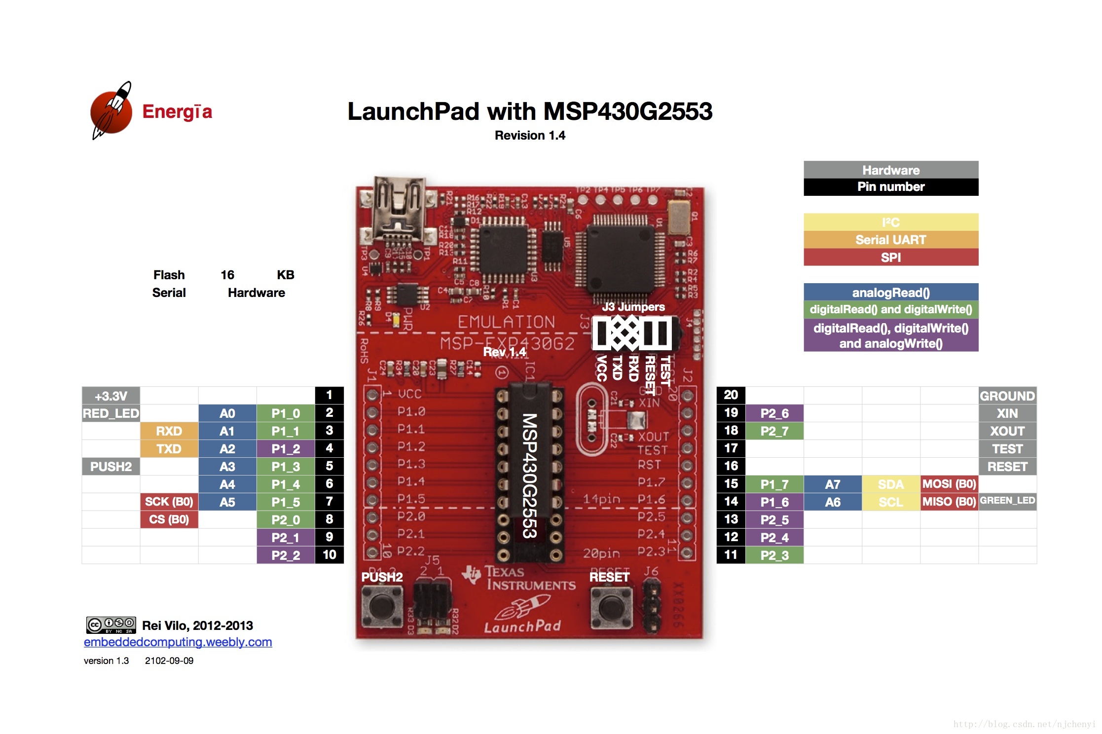

对于MSP430G2553,J3跳线组的跳线顺序需要根据Launchpad电路板的版本不同而有所差异。
1.4版本的如下图
1.5版本的如下图
很多文章没有把这两个芯片和电路板版本差异所带来的跳线区别说清楚。希望能给大家一点帮助。

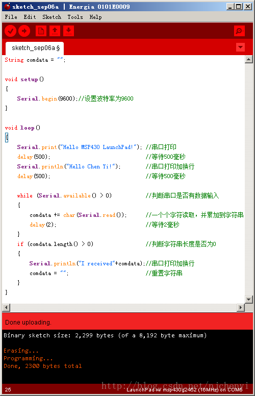

下面的代码结合了串口输出和输入的功能:
String comdata = "";
void setup()
    Serial.begin(9600);//设置波特率为9600
void loop()
    Serial.print("Hello MSP430 LaunchPad!"); //串口打印
    delay(500);                               //等待500毫秒
    Serial.println("Hello Chen Yi!");        //串口打印加换行
    while (Serial.available() > 0)           //判断串口是否有数据输入
        comdata += char(Serial.read());      //一个个字符读取,并累加到字符串
        delay(2);                             //等待2毫秒
    if (comdata.length() > 0)                 //判断字符串长度是否为0
        Serial.println("I received "+comdata);//串口打印加换行
        comdata = "";                         //重置字符串
将代码复制到Energia编译器后,连上板子,查看编译器是否已正常连接开发板,然后下载程序。

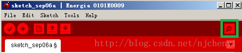

点击编译器右上角的串口监视器图标,会弹出串口界面(我使用的0101E0009版本的Energia,发现烧写程序成功后,如果直接打开串口工具并输入字符发送给设备的话会发生编译器假死的问题。只能是烧写成功后,关闭并重新打开编译器,然后打开串口工具,此时发送字符串给设备,完全没有问题)
在文本输入栏输入"test123"点击Send按钮,可以看到串口输出栏中的内容有了变化
