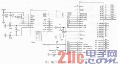

2.1 控制电路
本系统的控制部分是以STC12C5A60S2单片为核心机构成的最小系统,此外,为方便程序下载,设计了基于CH340的程序下载接口电路,单片机最小系统和程序下载电路如图2所示。

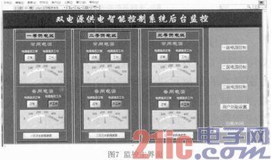

3.2 后台监控软件设计
本系统中,为方便用户实现控制器统一管理和数据的采集,设计了基于LabVIEW的后台监控系统,该系统可以实现对现场控制器的控制与设定,同时将现场的状态与数据进行实时显示。此外,系统具备基本的权限管理、数据库管理等功能。LabVIEW开发的后台监控具有开发周期短、界面美观、界面具备人性化等特点,监控主界面如图7所示。
基于STC12C5A60S2的双电源供电智能控制系统设计

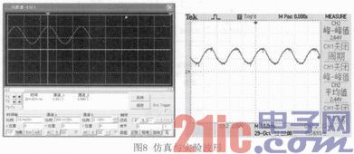

4 实验
在本系统中,信号采集与信号调理是实现控制的重要环节,因此为方便实验,减少器件损耗,运用模拟电路仿真软件MultiSim10进行仿真实验,实验波形与实际测得波形如图8所示。
